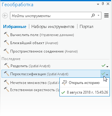

Во вкладке Избранное панели Геообработка есть раздел Последние инструменты со списком последних запущенных инструментов.
У последних запущенных инструментов появляется значок статуса и список последних экземпляров инструментов. Можно удерживать курсор над записями в списке, чтобы увидеть подробную информацию, и щелкнуть на записи, чтобы открыть выбранный инструмент с настроенными ранее параметрами.
Недавно запущенные инструменты геообработки
