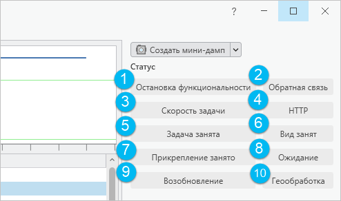

Область Состояния
Область Состояние содержит индикаторы Состояния и индикаторы Действий потока. Индикаторы Состояния отображаются разными цветами - в зависимости от текущего состояния приложения. Они помогают сузить круг проблем, возникающих при работе приложения. Цвета отображения индикаторов Действий потока основываются на состоянии соответствующих потоков.
Индикаторы Состояния в Диагностическом мониторе
Элемент
Описание
Красный цвет означает, что поток графического интерфейса пользователя больше не отправляет сообщения и не может реагировать на ввод с мыши или клавиатуры. Графика пользовательского интерфейса может отображаться некорректно, если поток графического интерфейса не отвечает. Случаи остановки функциональности записываются в журнал остановки функциональности.
Желтый означает, что у активной задачи нет связанного с ней прогрессора, и поэтому у пользователя во время выполнения задачи нет адекватной обратной связи. Связанные задачи при обнаружении этого условия также помечаются желтым цветом в журнале задач.
Желтый означает, что скорость выдачи задач превысила 10 в секунду.
Зеленый показывает, что в приложении в настоящее время активен один или несколько HTTP-запросов.
5
Зеленый показывает, что задача в настоящее время выполняется в основном потоке. Во время выполнения любой основной задачи некоторые кнопки и инструменты могут быть недоступны.
6
Желтый показывает, что вид, обычно содержащий карту, глобус, сцену или компоновку, в настоящее время занят. Пока вид занят, некоторые кнопки и инструменты могут быть недоступны.
7
Желтый показывает, что панель в настоящее время занята. Пока панель занята, некоторые кнопки и инструменты могут быть недоступны.
8
Желтый показывает, что задача остановлена из-за операций, связанных с рисованием, которые в настоящее время выполняются в одном из основных потоков. Когда приложение находится в режиме ожидания, некоторые кнопки и инструменты могут быть недоступны.
9
Желтый показывает, что задача остановлена, а ранее приостановленная операция рисования возобновляется. Когда приложение возобновляется, некоторые кнопки и инструменты могут быть недоступны.
10
Зеленый означает, что в данный момент выполняется операция геообработки. Этот индикатор будет гореть независимо от того, выполняется ли операция геообработки в фоновом режиме или на переднем плане.

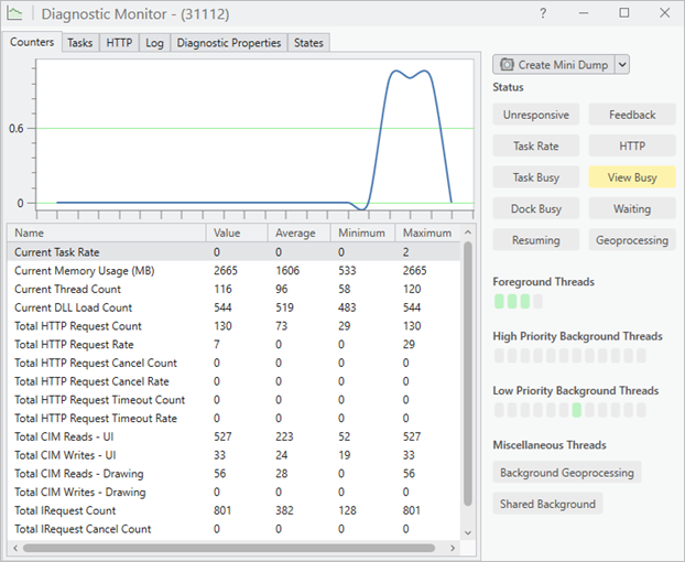

Вкладка Счетчик
На вкладке Счетчик содержится список именованных внутренних счетчиков. Каждый счетчик связан с графиком над списком. Минимальные, максимальные и средние значения счетчиков фиксируются. При выборе счетчика в списке график обновляется и на нем отобразятся исторические значения этого счетчика за последние 20 секунд. Чтобы сбросить значение выбранного счетчика до 0, щелкните его правой кнопкой мыши и выберите команду Сбросить до нуля.
Вкладка Счетчик Диагностического монитора
В списке счетчиков есть такие полезные метрики, как потребление памяти, число потоков, количество HTTP-запросов и количество загруженных DLL. Некоторые счетчики требуют дополнительных пояснений:
  • Текущая скорость выполнения задач - текущая скорость, с которой задачи ставятся в очередь в основные потоки. Большое значение может указывать на то, что для выполнения операции выдается излишне большое количество задач. Операции с большим числом задач могут выполняться менее эффективно.
  • Счетчики CIM - эти счетчики используются для записи общего числа операций чтения и записи на CIM. Операции чтения и записи, связанные с рисованием, учитываются отдельно. Поскольку каждая операция связана с накладными расходами, меньшие переходы предпочтительнее больших в пределах временного интервала.
  • Счетчики общего времени ожидания HTTP-запросов - Эти счетчики используются для записи количества и скорости общего количества HTTP-запросов, время ожидания которых истекло. Запросы, увеличивающие эти счетчики, чаще всего связаны с кодами ответа HTTP 408 и 504.
  • Счетчики IRequest - Эти счетчики зарезервированы для внутреннего использования.

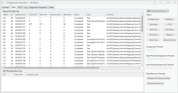

Вкладка Задачи
Вкладка Задачи содержит журнал для задач, которые были недавно созданы в результате взаимодействия с пользователем, и еще один журнал для любых остановок функциональности, возникших в потоке GUI.
Вкладка Задачи в Диагностическом мониторе
Журнал UI последней задачи
Журнал UI последней задачи содержит записи о самых последних задачах, полученных в результате действий пользователя. Из-за расходов, связанных с определением функций задач, этот журнал недоступен, когда закрывается окно Диагностический монитор. По умолчанию задачи отсортированы в хронологическом порядке, причем последняя выполненная задача идет в списке первой. Внутренние задачи (поставленные в очередь из выполняющейся внешней задачи) не отображаются в этом списке. Задачи, поставленные в очередь или выполняющиеся в настоящее время, показаны зеленым. У каждой задачи есть связанный с ней набор свойств:
  • Задача # — число, обозначающее порядок выполнения задачи, например, Задача # 42 означает сорок вторую задачу, выполняемую в текущем процессе.
  • ID — управляемый идентификатор задачи. Это предназначено только для использования разработчиками Esri.
  • Время постановки в очередь - время начальной постановки задачи в очередь. Задачи, инициированные во время выполнения другой задачи, ставятся в очередь и не выполняются, пока не будет завершена текущая задача. Кнопки и элементы управления обычно отключены во время выполнения основной задачи, что позволяет предотвратить постановку других задач в очередь во время перехода состояния приложения.
  • Общее время - общее время в миллисекундах, необходимое для выполнения задачи, которое отсчитывается с момента постановки задачи в очередь до момента ее завершения (включая временные промежутки, необходимые для возобновления рисования).
  • Время задачи - время в миллисекундах, связанное с выполнением задачи.
  • Время возобновления - время ожидания завершения рисования в миллисекундах.
  • Время ожидания - время ожидания завершения операций, связанных с рисованием, в миллисекундах.
  • Тип задачи — тип задачи.
  • Статус — статус выполнения задачи. Возможные значения включают В очереди, Выполняется, Отмена, Отменено, Ошибка или Завершено.
  • Функция - название самой внешней функции, лучше всего связанной с задачей.
Задачи, которые поставлены в очередь или все еще выполняются, отображают -1 в качестве значения времени. Будет отображаться фактическое время в миллисекундах после завершения или отмены задачи.
Эвристика используется для отображения функции, которая наиболее релевантна задачи, поставленной в очередь. Эвристика проходит через стек вызовов в поисках фрейма, содержащего функции, не относящиеся к ОС.
Журнал UI последней задачи можно отсортировать по любому столбцу по возрастанию или по убыванию. Эту возможность можно использовать, например, для нахождения задачи с наибольшим временем выполнения. Щелкните задачу правой кнопкой мыши, чтобы найти связанные события HTTP или события журнала. Содержимое журнала задачи можно скопировать в буфер обмена или очистить, щелкнув правой кнопкой мыши в любом месте списка и выбрав соответственно Копировать или Очистить.
Журнал остановки функциональности
Всякий раз, когда поток GUI перестает работать, событие состояния остановки функциональности занесено в журнал с указанием времени начала и общей продолжительности. Содержимое журнала можно скопировать в буфер обмена, щелкнув правой кнопкой в любом месте списка и выбрав Копировать.

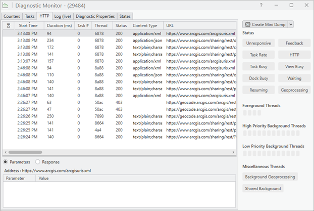

Вкладка HTTP
Вкладка HTTP разделена на два раздела: меню запросов и раздел сведений.
Вкладка HTTP Диагностического монитора
Раздел запросов представляет собой список перехваченных HTTP-запросов. Пока открыто окно Диагностический монитор, HTTP-запросы, отправленные ArcGIS Pro, записываются в этот список, начиная с самого последнего запроса. Кроме того, запросы, которые все еще ожидают ответа, добавляются в начало списка перед сортировкой в указанном выше порядке. Эти запросы, ожидающие ответа, обозначены значком со стрелкой вниз.
Столбец Длительность показывает, сколько времени потребовалось для получения ответа от сервера на выполненный запрос. Столбец Task # показывает номер задачи, связанной с запросом. Столбец Статус содержит код ответа, полученный по соответствующему запросу. Столбец Тип ресурса содержит формат данных ответа, если это применимо. Столбец URL — это полный URL-адрес запроса.
Примечание:
Значение Состояния 0 указывает на сбой при захвате запроса.
Когда вы выбираете запрос в разделе запросов, раздел подробностей заполняется соответствующей информацией о запросе, а также любыми полученными ответами. Если выбрана кнопка Параметры, то Параметры и Значения будут отображаться в соответствующих столбцах. Если выбрана кнопка Ответ, в окне Диагностический монитор будет отображен полученный ответ на выбранный запрос.
Примечание:
По умолчанию, для зарегистрированных ответов отображаются только первые 2048 символов. Этот лимит может быть увеличен. Однако увеличение лимита не рекомендуется, так как это приведет к снижению производительности ArcGIS Pro.
Узнайте, как увеличить лимит символов

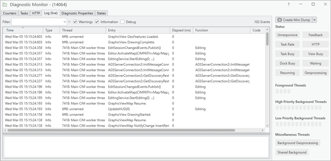

Вкладка Журнал
Вкладка Журнал содержит средство просмотра журнала событий и предоставляет возможности сортировки и фильтрации. При работе в Режиме диагностики многие подсистемы в ArcGIS Pro записывают диагностическую информацию в виде событий приложений в журнал событий. Регистрация событий начинается с момента открытия окна Диагностический монитор и остается активной до закрытия ArcGIS Pro.
Вкладка Журнал в Диагностическом мониторе
Есть четыре типа событий:
  • Ошибка — используется для обозначения серьезных сбоев при выполнении операции
  • Предупреждение - менее критично, и иногда может быть проигнорировано
  • Информация — предназначено для предоставления дополнительной контекстной информации об операции
  • Отладка - подробная информация, в первую очередь предназначенная для сотрудников Esri
Типы событий можно фильтровать в списке, используя соответствующие флажки вверху. Из-за своей важности события ошибок всегда находятся в списке и не могут быть из него убраны. Для достижения большей вариативности можно использовать поле ввода фильтра. Если ввести текст здесь, то отображаются только события, в которых хотя бы один из столбцов содержит этот текст (не чувствителен к регистру).
Общее количество совпадающих событий отображается в правом верхнем углу вкладки Журнал. Регистрация событий начинается как живой процесс. По мере записи новых событий они сразу же вставляются во вкладку Журнал. Когда общее количество событий в журнале достигает 100 000 или более, ведение журнала в реальном времени отключается на оставшуюся часть сеанса. Новые события по-прежнему записываются, но не появляются сразу на вкладке Журнал. Кнопка Обновить отображается слева от общего количества событий. При нажатии кнопки Обновить содержание вкладки Журнал обновляется. События, записанные в фоновом режиме, добавляются при обновлении вкладки.

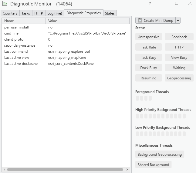

Вкладка Свойства диагностики
Вкладка Свойства диагностики содержит диагностическую информацию, которая вставляется в отчеты об ошибках для проверки персоналом Esri.
Свойства диагностики в Диагностическом мониторе
Значения Имя указывают на следующее:
  • per_user_install — Параметр, указывающий, была ли установка ArcGIS Pro, с которой запускается Диагностический монитор, установлена для каждого пользователя или для каждой машины.
    Значение
    Описание
    no
    Установка ArcGIS Pro была выполнена для всех пользователей на компьютере.
    yes
    Установка ArcGIS Pro была выполнена только для пользователя, вошедшего в систему.
  • cmd_line — Аргументы командной строки, за которыми следует Windows после открытия ArcGIS Pro.
  • client_proto — Показывает, на каком типе компьютера используется ArcGIS Pro. Используются следующие значения:
    Значение
    Описание
    ArcGIS Pro запущен изначально на компьютере.
    ArcGIS Pro запущен на виртуальной машине (VM).
    ArcGIS Pro запущен на компьютере, доступ к которому осуществляется по Протоколу удаленного рабочего стола Windows (RDP).
  • вторичный экземпляр - Параметр, указывающий, является ли приложение ArcGIS Pro единственным экземпляром приложения, запущенного в данный момент.
    Значение
    Описание
    no
    В данный момент запущен только один экземпляр ArcGIS Pro.
    yes
    В данный момент запущено более одного экземпляра ArcGIS Pro.
  • Последний активный просмотр — последний просмотр в приложении, который был активен до просмотра этой вкладки в окне Диагностический монитор. Значения могут включать любой допустимый вид, такой как вид Карта или Компоновка. В приведенном выше примере esri_mapping_mapPane относится к виду карты.
  • Последняя команда — Последняя кнопка в пользовательском интерфейсе, которую нажал пользователь. В приведенном выше примере esri_mapping_colorVisionSimulatorButton относится к кнопке Симулятор дефицита цветового зрения.
  • Последняя активная прикрепляемая панель — последняя панель в приложении, которая была активна до просмотра этой вкладки в окне Диагностический монитор. Значения могут включать любую допустимую панель, такую как панели Содержание или Каталог. В приведенном выше примере esri_core_contentsDockPane относится к панели Содержание.
