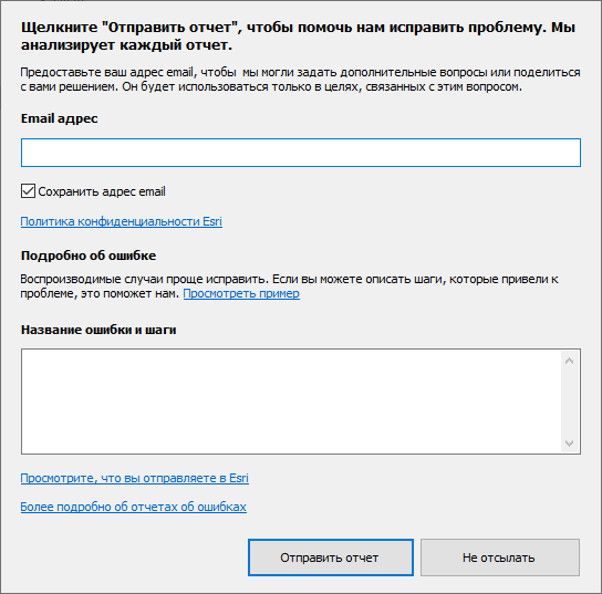

По умолчанию, если ArcGIS Pro или другое приложение ArcGIS неожиданно закрывается, появляется диалоговое окно, которое позволяет отправить отчет об ошибке в Esri. При необходимости рекомендуется отправлять отчеты об ошибках. Отчеты об ошибках могут содержать сведения о проблемах, таких как аппаратные ограничения, утечки памяти или проблемы совместимости со сторонним программным обеспечением, которые в противном случае трудно диагностировать. Все отчеты анализируются.
Диалоговое окно, которое появляется, если приложение прекращает работу
Рекомендуется включать ваш адрес email в поле Email. Обычно с вами не связываются. Однако в некоторых случаях команде разработчиков Esri может потребоваться дополнительная информация. Ваш адрес электронной почты не будет использоваться для иных целей, кроме как для связи с вами по отчету об ошибке.
Также полезно предоставить пошаговое описание действий программного обеспечения, которые привели к ошибке в поле Заголовок ошибки и шаги. Это облегчает разработчикам воспроизведение проблемы и определение ее причины.
Щелкните ссылку в разделе Сведения об ошибке, чтобы просмотреть пример описания гипотетической ошибки. Описание начинается с заголовка. Краткие шаги, которые привели к ошибке приводятся в нумерованном списке. Момент, в который приложение перестает работать.
Пример заголовка и шагов для описания ошибки приложения
Можно также щелкнуть ссылку для предварительного просмотра содержимого отчета об ошибке.
