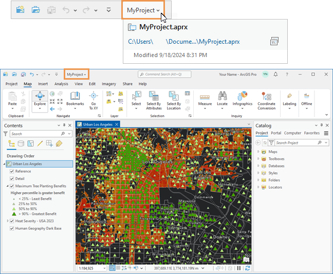

Когда проект откроется, его название появляется в строке заголовка окна ArcGIS Pro. Щелкните по названию проекта, чтобы увидеть путь к файлу проекта и дату последнего изменения. (Если полный путь не помещается в ниспадающем списке, наведите на него курсор, чтобы отобразилась всплывающая подсказка.) Путь представлен в виде ссылки, которая открывает File Explorer в расположении файла проекта. Щелкните кнопку Копировать , чтобы скопировать путь в буфер обмена.
Проект, отображающий раскрывающееся окно с именем проекта
Открытый проект отображается с активным видом карты. Эта карта была составлена с использованием данных, полностью или частично, предоставленных The Trust for Public Land.

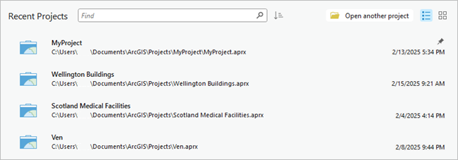

Открытие проекта из списка Последние проекты
При запуске ArcGIS Pro вы увидите на начальной странице список, содержащий до 50 последних проектов. Если вы не видите полное имя или путь к проекту в списке, вы можете навести на него курсор, чтобы во всплывающем окне увидеть его имя, дату изменения и путь.
  1. Перейдите к списку Последние проекты одним из следующих способов:
    • Запустите ArcGIS Pro. Откроется начальная страница с выбранной вкладкой Главная.
    • Щелкнув в открытом проекте вкладку Проект на ленте. На странице Настройки, в списке боковых вкладок, щелкните Открыть.
    Последние проекты на начальной странице
    Проект с именем MyProject закреплен в верхней части списка.

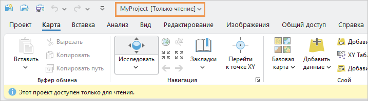

Открытие проекта только для чтения
Один и тот же проект можно открыть в нескольких экземплярах ArcGIS Pro. Например, если проект хранится на сетевом диске, он может быть открыт на разных компьютерах одновременно. Однако проект будет доступен для записи только в первом экземпляре, в котором он был открыт. Во всех остальных экземплярах проект будет доступен только для чтения. Аналогично, проект, открытый из расположения, доступного только для чтения, будет доступен только для чтения. Статус проекта, доступного только для чтения, отображается в строке заголовка окна приложения и в желтой строке сообщений под лентой.
Сообщения о проекте, доступного только для чтения
В проекте, доступном только для чтения, вы можете вносить изменения в карты, компоновки, диаграммы и другие элементы, хранящиеся в файле проекта (.aprx); однако, чтобы сохранить эти изменения, вы должны сохранить проект под новым именем. Изменения, внесенные в элементы, хранящиеся вне файла проекта, такие как изменения в наборах данных или моделях геообработки, могут быть сохранены только из проекта, доступного только для чтения.

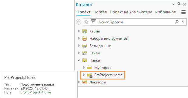

В этом примере предполагается, что опция Обработка домашней папки в диалоговом окне Опции настроена на Автоматически создать новую домашнюю папку. Домашняя папка по умолчанию - C:\ProProjectsHome, а файл проекта находится в другом местоположении.
Панель каталога и всплывающее окно элемента с указанием пути к домашней папке

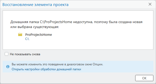

После закрытия проекта предположим, что папка C:\ProProjectsHome удалена (или переименована, или перемещена) в операционной системе. Когда вы снова открываете проект, появляется сообщение о том, что домашняя папка недоступна и создана новая. Расположение новой папки совпадает с расположением предыдущей домашней папки.
Сообщение о том, что была создана новая домашняя папка
Когда вы нажмете ОК в сообщении, откроется проект с новой домашней папкой.
Панель Каталог, отображающая автоматически созданную домашнюю папку
Новая домашняя папка пуста. Любое содержимое, хранящееся в предыдущей домашней папке, может быть потеряно, если эта папка была удалена из операционной системы.

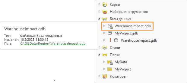

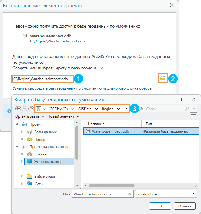

Пример: Восстановить базу геоданных по умолчанию, выбрав элемент
В этом примере предполагается, что опция Обработка базы геоданных по умолчанию в диалоговом окне Опции настроена на Предложение указать другую базу геоданных. Путь к базе геоданных по умолчанию C:\Region\WarehouseImpact.gdb.
Панель каталога и всплывающее окно элемента с указанием пути к базе геоданных по умолчанию
После закрытия проекта предположим, что путь к базе геоданных по умолчанию изменен в операционной системе. Когда вы снова открываете проект, появляется сообщение о том, что база геоданных недоступна. По умолчанию предлагается путь восстановления — если вы немедленно нажмете ОК в диалоговом окне, ArcGIS Pro создаст новую базу геоданных по умолчанию в этом местоположении. Однако если вы знаете, что папка, содержащая базу геоданных по умолчанию, была перемещена в новое местоположение, вы можете перейти к ней и выбрать нужную базу геоданных.
Сообщение с предложением создать или выбрать другую базу геоданных
Исходная база геоданных по умолчанию по-прежнему доступна в другом месте.
Элемент
Описание
ArcGIS Pro предлагает путь восстановления (исходное местоположение).
Вы можете перейти в другое место, чтобы выбрать элемент по умолчанию.
Выбран существующий элемент, и путь к нему отображается в строке местоположения.
Подсказка:
При желании вы можете самостоятельно создать новую базу геоданных из ниспадающего меню Новый элемент в диалоговом окне обзора.

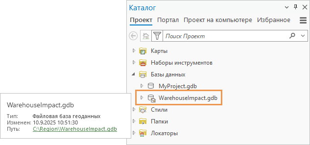

После того, как вы выберете базу геоданных и нажмете ОК, откроется проект с обновленным путем к элементу. Исходная (недоступная) база геоданных по умолчанию отображает поврежденный путь и может быть удалена из проекта.
Панель Каталог, показывающая обновленный путь к базе геоданных по умолчанию
