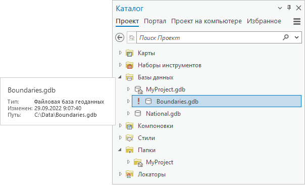

В этом примере подключение базы данных к файловой базе геоданных Boundaries недоступно, поскольку база геоданных была перемещена из папки C:\Data в папку C:\FinalData в Проводнике.
Панель Каталог, отображающая недоступное подключение к базе данных
  1. Щелкните Восстановить элемент проекта рядом с базой геоданных.
    Подсказка:
    Наведите курсор на элемент, чтобы увидеть его ожидаемый путь. В этом примере ArcGIS Pro ищет базу геоданных в папке C:\Data, но не находит ее там. Путь не отображается как ссылка, потому что подключение недействительно.

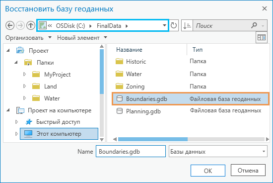

  2. В диалоговом окне просмотра Восстановить базу геоданных перейдите к новому местоположению этой базы геоданных.
    Если вы не знаете новое местоположение элемента, вы можете поискать его в Microsoft File Explorer. Вы не можете искать недоступные подключения или их содержание в ArcGIS Pro.
  3. Щелкните базу геоданных, чтобы выбрать ее.
    Диалоговое окно Восстановить базу геоданных, в котором отображается выбранная база геоданных Boundaries
    Обновленный путь к базе геоданных отображается в строке местоположения.
  4. Нажмите OK.
