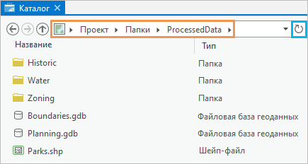

Обновление содержания в виде каталога
Выполните следующие действия, чтобы обновить содержание в виде каталога:
  1. Сделайте активным вид каталога.
  2. В виде каталога перейдите к подключению элемента или к конкретному элементу, который вы хотите обновить.
    Ваше текущее местоположение отображается в строке местоположения. Список обновляемого содержания отображается в виде каталога.
    Вид каталога с выделенной строкой местоположения
    В этом примере будет обновлено содержание подключения к папке с именем ProcessedData.
  3. Обновите содержание с помощью любой из следующих команд:
    • На ленте, на вкладке Каталог в группе Организовать щелкните Обновить .
    • В верхней части вида каталога рядом со строкой местоположения щелкните Обновить .
    • Щелкните правой кнопкой пустое место в виде каталога и щелкните Обновить в появившемся контекстном меню.
    • Нажмите клавишу F5.
    Все содержание в местоположении обновляется независимо от того, выбраны ли определенные элементы.
