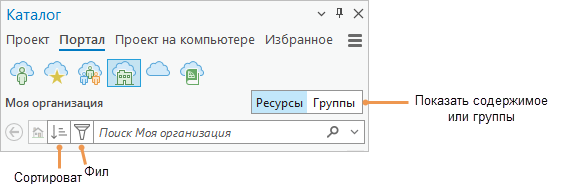

Вкладка Портал на панели Каталог
Значки показывают коллекции на вкладке Портал.

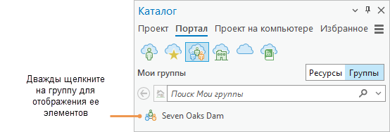

Если выбраны Мои группы , при нажатии на кнопку Группы появятся группы, в которые вы входите. Эти группы можно выбрать или выполнить их поиск. При нажатии вами на кнопку Ресурсы появится ресурсы, доступные для ваших групп. К этим элементам можно применить фильтр или сортировку, выбрать их и выполнить их поиск.
Если выбрана кнопка Ресурсы, все ресурсы групп появятся в одном списке - он не будет разделен по группам. Чтобы увидеть элементы, опубликованные для конкретной группы, нажмите на кнопку Группы и дважды щелкните группу.
Список групп в разделе Мои группы на панели Каталог
