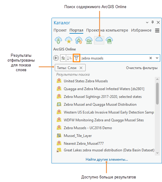

  4. Введите поисковый запрос или условия поиска в поле поиска и нажмите Enter.
    На панели появится список результатов поиска. Результаты возвращаются пакетами по 100. Если результатов более 100, в нижней части панели появится ссылка Найти дополнительные элементы. Если элементы не найдены, появляется сообщение о том, что поиск не дал никаких результатов.
  5. При необходимости щелкните кнопку Сортировать , чтобы отсортировать список результатов, или нажмите Фильтр , чтобы отфильтровать список.
  6. Щелкните правой кнопкой мыши результат поиска и выберите опцию для работы с элементом.
    Доступные опции зависят от типа элемента. Например, если элемент является слоем, вы можете добавить его на текущую карту или на новую карту. Если элемент является картой, вы можете добавить его в проект и открыть его.

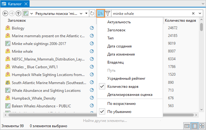

Чтобы изменить порядок сортировки, нажмите кнопку Сортировать рядом с полем поиска и выберите нужный вариант из ниспадающего списка. Опция применяется к последующим поисковым запросам до тех пор, пока вы его не измените.
Если вы выполняете поиск в виде каталога или в диалоговом окне обзора, вы также можете щелкнуть название столбца, например Заголовок, чтобы отсортировать результаты поиска. Повторно нажмите на название, чтобы применить обратный порядок сортировки. (Щелчок по названию столбца Путь не имеет никакого эффекта.)
Вид каталога с ниспадающими опциями на кнопке сортировки

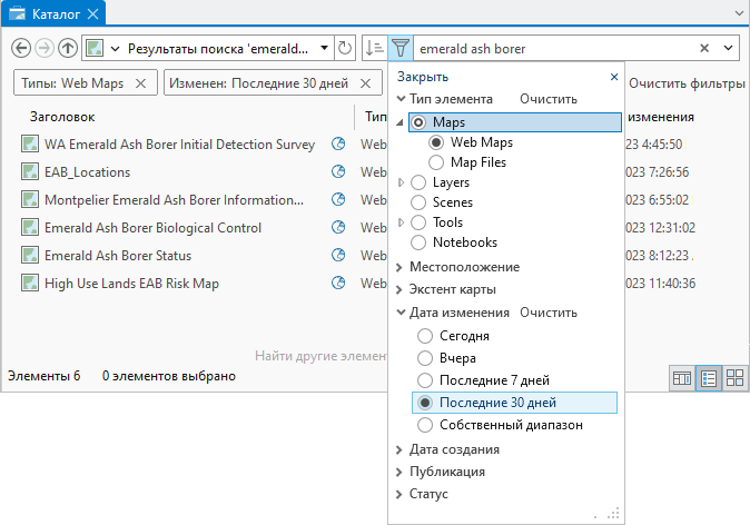

Чтобы применить фильтр, нажмите кнопку Фильтр рядом с полем поиска и выберите нужный вариант из ниспадающего списка. Чтобы убрать фильтр, нажмите кнопку Очистить рядом с этим параметром.
Фильтры могут применяться перед началом поиска, чтобы ограничить результаты поиска, или после поиска, чтобы уточнить список результатов.
Вид каталога с ниспадающими опциями на кнопке Фильтр и результатах фильтра
У большинства фильтров есть опции. Опции внутри фильтра являются взаимоисключающими. Например, если вы фильтруете по типу элемента, вы можете выбрать карты или слои, но не оба этих типа сразу. Теги – это исключение. Если вы фильтруете по нескольким тегам, элемент должен иметь все указанные теги, чтобы соответствовать условию фильтра.

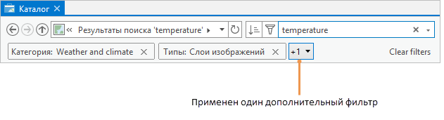

Активные фильтры отображаются в виде текста в виде Каталог, на панели Каталог и в диалоговом окне обзора, если для этого достаточно пространства. Все фильтры, которые не отображаются как текст, можно просмотреть в раскрывающемся списке.
Вид каталога с активными фильтрами
Вы можете изменять результаты поиска, применяя дополнительные фильтры, выбирая различные параметры фильтров и очищая фильтры. Обычно список результатов обновляется автоматически. Однако, если вы используете экстент карты в качестве фильтра и изменяете экстент карты после поиска, вам необходимо обновить отображение результатов поиска, чтобы обновить список. Если вы измените условия поиска, фильтры останутся в силе. При смене коллекций портала, фильтры сбрасываются.

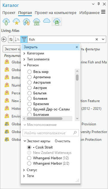

В представлении каталога или на панели Каталог фильтр экстента карты может использовать любую открытую карту или сцену, которые были активны во время работы с проектом. (Если карта открыта, но не стала активной, она отображается затемненной.) Активная в данный момент карта обозначается точкой рядом с ее именем. Несколько представлений одной и той же карты определяются цифрами в скобках. В диалоговом окне обзора можно использовать только текущую активную карту или сцену в качестве фильтра экстента карты.
Ниспадающий список Фильтр на панели Каталог
Результаты поиска фильтруются по экстенту активной карты (пролив Кука). Поскольку применен фильтр экстента карты, фильтр местоположения недоступен.
Примечание:
Пространственные фильтры включают элементы, перекрывающие указанную географическую область. Это означает, что они могут включать в себя элементы, занимающие весь мир или другую большую территорию.
