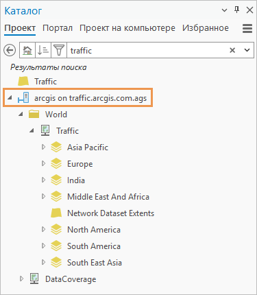

За исключением подключений к папкам, базам данных и наборам инструментов, содержание подключений к элементам не индексируется. Например, вы можете найти подключение ArcGIS Server в поиске, поскольку файл подключения проиндексирован, но вы не можете найти его сервисы. Однако, если подключение возвращается в качестве результата поиска, можно просмотреть его содержимое.
Панель Каталог показывает результаты поиска, содержащие подключение к серверу
Поиск по термину трафик возвращает подключение к серверу, поскольку имя файла подключения содержит термин поиска. После этого вы сможете просмотреть содержание сервера.

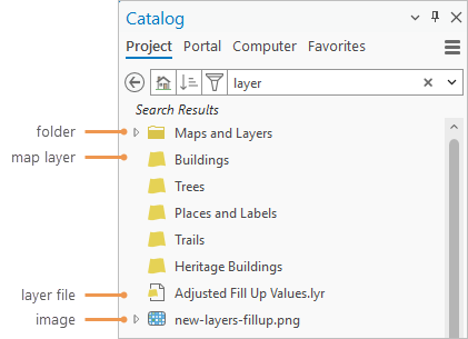

Индексируемая информация
Индексируются имя файла, тип файла (например слой, класс объектов или растр) и метаданные. Что касается метаданных, элементы возвращаются, если термин поиска встречается в любом из следующих полей описания элемента:
  • Заголовок
  • Теги
  • Краткая информация (назначение)
  • Описание (краткая информация)
Более подробно о поиске в проекте
Панель Каталог показывает результаты поиска с различными элементами
Поиск по термину "слой" возвращает элементы с именами файлов, которые включают термин поиска, а также элементы с соответствующим типом файла.
