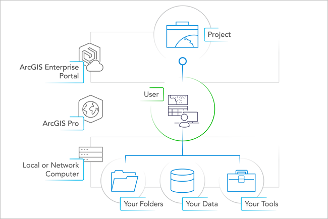

Схема типа сотрудничества Только для меня
В типе сотрудничества Только для меня один пользователь работает с проектом портала на одном компьютере. Элементы проекта по умолчанию и другие ресурсы должны быть расположены на сетевом диске.

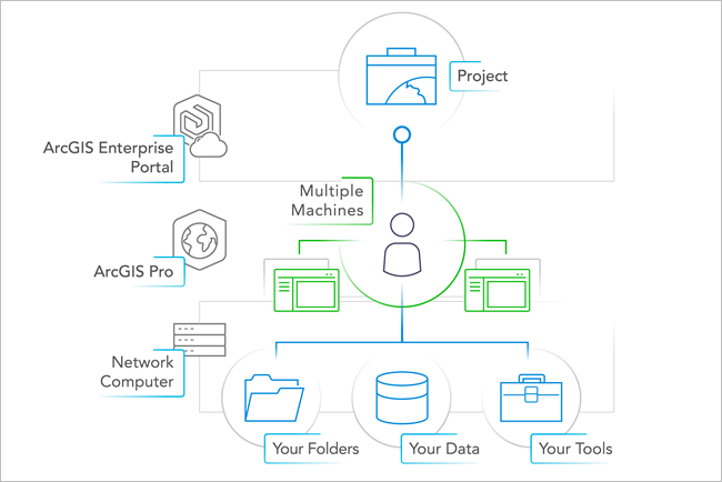

Схема сотрудничества Только для меня на нескольких устройствах
В сотрудничестве типа Только для меня на нескольких устройствах один пользователь использует проект портала на нескольких компьютерах. Элементы проекта по умолчанию и другие ресурсы проекта должны быть расположены на сетевом диске.

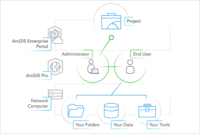

Схема типа совместной работы Для кого-то другого
В типе совместной работы Для кого-то другого администратор организации создает проект портала для другого пользователя. Элементы проекта по умолчанию и другие ресурсы проекта должны быть расположены на сетевом диске.

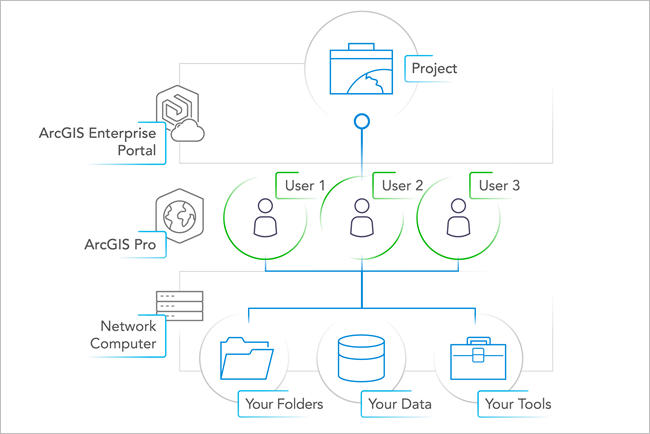

Схема типа сотрудничества Для меня и других
В типе сотрудничества Для меня и других над проектом совместно работают два или более пользователей. Элементы проекта по умолчанию и другие ресурсы проекта должны быть расположены на сетевом диске.

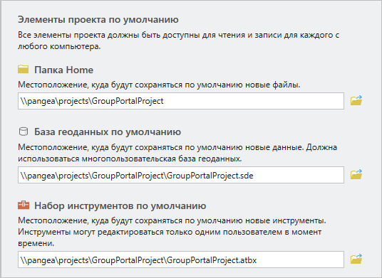

Элементы проекта по умолчанию на вкладке Конфигурация диалогового окна Новый проект портала
В этом примере элементы проекта по умолчанию расположены на сетевом диске, а базой геоданных по умолчанию является многопользовательская база геоданных.
