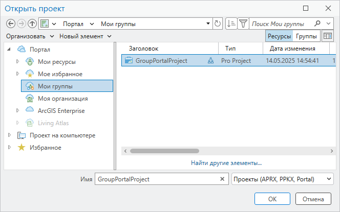

  2. В диалоговом окне Открыть проект, на панели навигации, в разделе Портал выберите коллекцию портала, например, Мои ресурсы или Мои группы .
  3. В списке ресурсов щелкните проект, чтобы выбрать его, или воспользуйтесь полем поиска в верхней части диалогового окна для поиска проекта.
    Диалоговое окно Открыть проект, в котором выбран проект портала
  4. Нажмите OK.
    Проект загрузится на ваш компьютер и откроется.

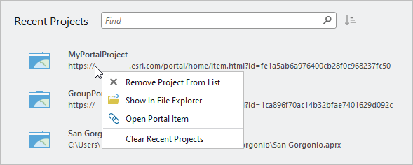

    Вы также можете щелкнуть правой кнопкой мыши проект портала в списке последних проектов, чтобы открыть местоположение локальной копии проекта в File Explorer или страницу сведений об элементе проекта на портале.
    Список последних проектов с контекстным меню для проекта портала
