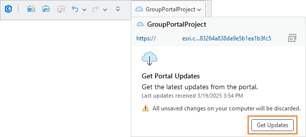

  1. В открытом проекте щелкните стрелку ниспадающего меню названия проекта и выберите Получить обновления.
    Кнопка Получить обновления в ниспадающем окне названия проекта

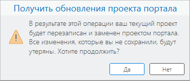

    Появится запрос Получить обновления проекта портала.
    Запрос Получить обновления проекта портала
  2. Щелкните Да, чтобы получить обновления. Щелкните Нет, чтобы продолжить работу без получения обновлений.
