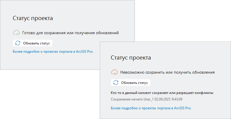

В разделе Статус проекта во втором столбце вы можете увидеть, готов ли проект к сохранению или в данный момент заблокирован другим пользователем, который сохраняет проект или разрешает конфликты.
Два изображения состояния проекта на странице Информация.
На первом изображении проект готов к сохранению. На втором изображении другой пользователь в данный момент сохраняет или разрешает конфликты.
Статус проекта отображается правильно, когда вы заходите на страницу Информация, но он не обновляется автоматически. Например, сообщение Невозможно сохранить или получить обновления не изменится, когда ваш сотрудник завершит разрешение конфликтов. Щелкните Обновить статус , чтобы обновить статус.

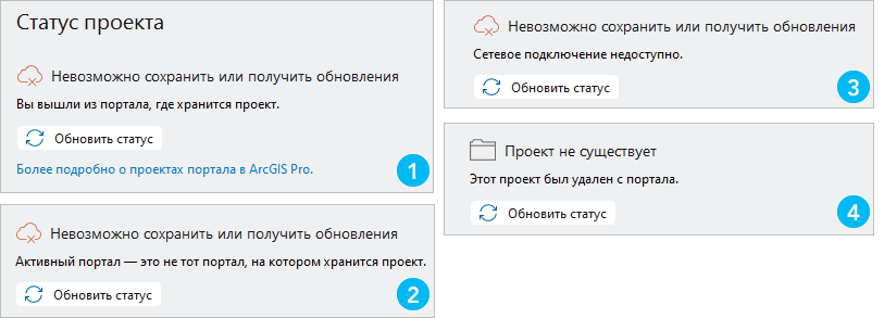

Возможно, вам не удастся сохранить проект или получать обновления по ряду причин, о чем свидетельствуют следующие сообщения о статусе.
Сообщения о статусе проекта портала на странице Информация
Элемент
Сообщение
Решение
Вы вышли из портала, где хранится проект.
Выполните вход на ваш портал ArcGIS Enterprise.
Это сообщение также появляется, если вы теряете подключение к VPN. В этом случае вам, возможно, потребуется повторно подключиться или дождаться восстановления подключения.
Активный портал — это не тот портал, на котором хранится проект.
Сделайте свой портал Enterprise активным и при необходимости войдите в систему.
Сетевое соединение недоступно.
Возможно, вам придется подождать, пока доступ в Интернет будет восстановлен.
Этот проект был удален с портала.
Сохраните открытый проект как новый локальный проект или новый проект портала.

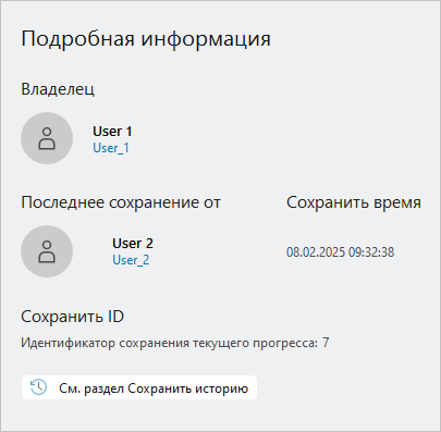

В разделе Сведения вы можете увидеть, кому принадлежит проект, кто и когда сохранял его последним. Идентификатор сохранения указывает, сколько раз проект был сохранен. Например, если Идентификатор сохранения равен 7, то проект был сохранен восемь раз. (Первый идентификатор сохранения равен 0.)
Раздел Сведения на странице Информация

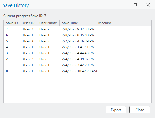

Можно нажать Просмотреть историю сохранений, чтобы открыть диалоговое окно, в котором перечислены все сохранения проекта. Вы можете экспортировать историю сохранения в файл .csv.
Диалоговое окно Сохранить историю
Имена компьютеров были удалены с изображения.

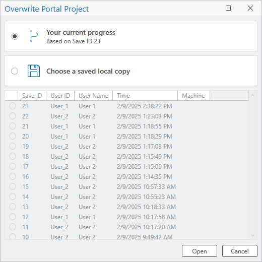

  3. В разделе Обслуживание, под Перезаписать проект щелкните Перезаписать .
    Диалоговое окно Перезаписать проект портала с выбранной опцией текущий прогресс
    Появится диалоговое окно Перезаписать проект портала.
  4. Выберите одну из следующих опций:
    • Ваш текущий прогресс — перезаписывает проект портала текущим состоянием вашего открытого проекта. Используется по умолчанию.

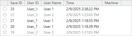

    • Выбрать сохраненную локальную копию - доступны три последних сохраненных состояния проекта. Щелкните по одной из доступных копий проекта, чтобы выбрать ее.
      Доступные сохраненные локальные копии проекта
    Если другие пользователи сохранили копии, более свежие, чем ваши, в нижней части диалогового окна появится сообщение. Обычно лучше всего перезаписать проект самой последней сохраненной копией.
