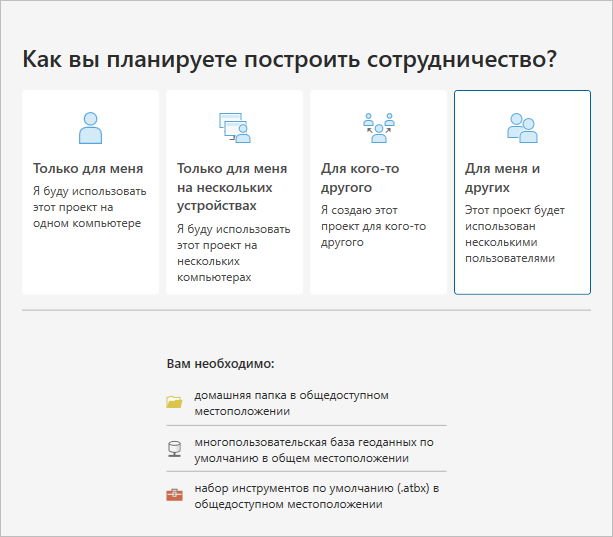

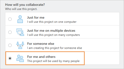

  7. На странице Как вы будете сотрудничать щелкните один из типов сотрудничества:
    • Только для меня
    • Только для меня на нескольких устройствах
    • Для кого-то другого
    • Для меня и других
    Страница мастера Сотрудничество
    На изображении выше выбрано Для меня и других. Перечислены требования для выбранного типа сотрудничества. В этом случае домашняя папка, база геоданных по умолчанию и набор инструментов по умолчанию должны находиться в опубликованном местоположении. База геоданных по умолчанию должна быть многопользовательской базой геоданных (.sde).

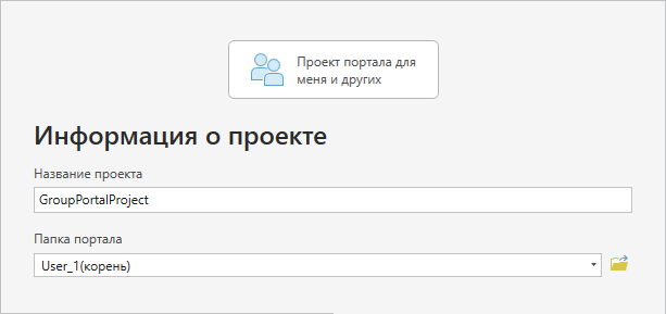

    Страница мастера с информацией о проекте
    На странице Информация о проекте указаны имя проекта и папка портала. По умолчанию проект сохраняется на корневом уровне ресурсов вашего портала.
  9. При желании в текстовом окне Имя проекта укажите другое имя для проекта.
  10. При желании щелкните стрелку ниспадающего списка Папка портала и выберите другую папку в Моих ресурсах.
    Также можно щелкнуть Обзор и найти папку в Моих ресурсах или создать папку из ниспадающего списка Новый элемент в диалоговом окне Местоположение нового проекта.

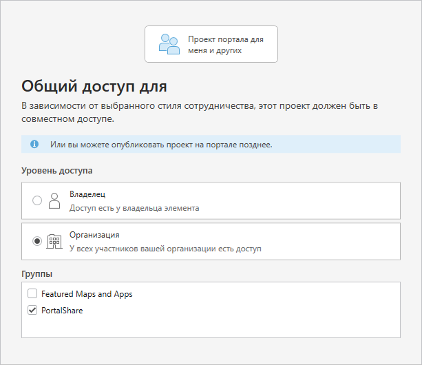

  11. Щелкните Далее. На странице Опубликовать для выберите способ совместного использования проекта.
    Проект портала может обновляться несколькими пользователями только в том случае, если он опубликован для группы общего обновления. Если проект опубликован для организации, участники организации могут открыть его и сохранить изменения локально. Однако только участники группы общего обновления могут сохранять изменения на портале.
    Страница мастера Опубликовать для
    В этом примере PortalShare — это группа общего обновления.
    Свойства общего доступа можно установить или изменить в приложении портала после создания проекта. Например, если группы общего обновления в настоящее время не существует, ее можно создать позже.

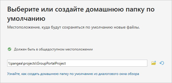

  12. Щелкните Далее. На странице Выберите или создайте домашнюю папку по умолчанию укажите домашнюю папку одним из следующих способов:
    • В окне ввода введите UNC-путь к существующей папке на сетевом диске, доступном для всех пользователей, работающих с проектом.
    • Щелкните Обзор и перейдите к существующей папке на сетевом диске, доступном всем пользователям. Щелкните папку, чтобы ее выбрать, и щелкните OK.
    • Щелкните Обзор и перейдите к сетевому диску, доступному всем пользователям. В диалоговом окне обзора щелкните ниспадающий список Новый элемент и выберите Папка . Переименуйте новую папку, убедитесь, что она выбрана, и щелкните ОК.
    Страница мастера Домашняя папка по умолчанию
    Зеленая отметка становится доступной только при выполнении всех требований. Для этого типа сотрудничества нельзя продолжить, пока не будет указна папка, находящаяся в опубликованном местоположении.

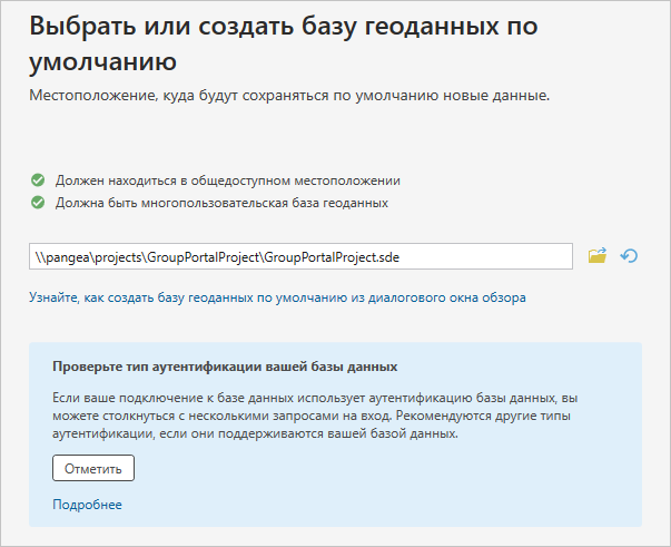

  13. Щелкните Далее. На странице Выберите или создайте базу геоданных по умолчанию укажите базу геоданных одним из следующих способов:
    • В окне ввода введите UNC-путь к существующей базе геоданных на сетевом диске, доступном для всех пользователей, работающих с проектом.
    • Щелкните Обзор и перейдите к существующей базе геоданных на сетевом диске, доступном всем пользователям. Щелкните базу геоданных, чтобы ее выбрать, и щелкните OK.
    • Щелкните Обзор и перейдите к сетевому диску, доступному всем пользователям. В диалоговом окне обзора щелкните ниспадающий список Новый элемент и выберите тип элемента. Переименуйте новый элемент, убедитесь, что он выбран, и щелкните ОК.
    Страница мастера База геоданных по умолчанию

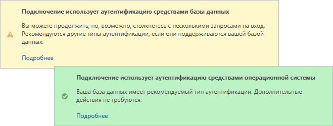

  14. Также можно щелкнуть Проверить, чтобы проверить тип аутентификации базы данных.
    В зависимости от типа аутентификации появляются разные сообщения.
    Два различных сообщения об аутентификации базы данных, показанные вместе
    Если подключение к базе данных использует аутентификацию базы данных, вам может потребоваться часто подтверждать свои учетные данные при работе с проектом портала. По этой причине рекомендуется использовать другие типы аутентификации, если они доступны.

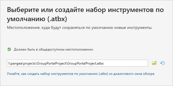

  15. Щелкните Далее. На странице Выберите или создайте набор инструментов по умолчанию (.atbx) укажите набор инструментов одним из следующих способов:
    • В окне ввода введите UNC-путь к существующему набору инструментов на сетевом диске, доступном для всех пользователей, работающих с проектом.
    • Щелкните Обзор и перейдите к существующему набору инструментов на сетевом диске, доступном всем пользователям. Выберите набор инструментов и щелкните OK.
    • Щелкните Обзор и перейдите к сетевому диску, доступному всем компьютерам. В диалоговом окне обзора щелкните ниспадающий список Новый элемент и выберите Набор инструментов (.atbx). Переименуйте новый элемент, убедитесь, что он выбран, и щелкните ОК.
    Страница мастера Набор инструментов по умолчанию
    Зеленая отметка становится доступной только при выполнении всех требований. Каждый тип сотрудничества требует, чтобы набор инструментов по умолчанию был инструментом ArcGIS с расширением файла .atbx.

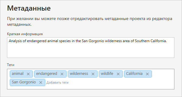

  16. Щелкните Далее. На странице Метаданные добавьте обзор и теги.
    Страница мастера Метаданные

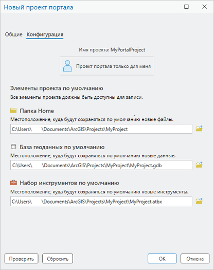

  10. В верхней части диалогового окна щелкните вкладку Конфигурация.
    При создании проекта портала вы должны указать пути к домашней папке, базе геоданных по умолчанию и набору инструментов по умолчанию, а также создать эти элементы при необходимости.
  11. В текстовом окне Домашней папки укажите домашнюю папку одним из следующих способов:
    • В текстовом окне введите UNC-путь к существующей папке на сетевом диске, доступной всем пользователям, работающим с проектом.

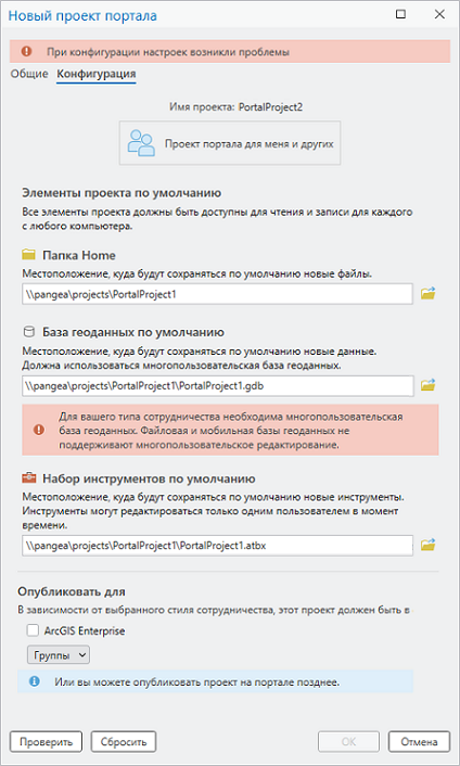

    Пока не будет указан корректный путь, под полем ввода будет отображаться сообщение об ошибке.
    Подсказка:
    Рекомендуется указывать расположение всех элементов с помощью UNC-путей (\\server\share\directory). Если пути указаны с буквой диска, например, X:\GroupPortalProject, то на всех компьютерах, которые работают с проектом портала, должна использоваться одна и та же буква диска. Путь будет нерабочим для пользователей, которые подключают диск с другой буквой.
    Примечание:
    Кнопка Сбросить восстанавливает путь к указанному в основных опциях создания проектов на портале ArcGIS Enterprise.
  12. В окне ввода База геоданных по умолчанию укажите базу геоданных по умолчанию одним из следующих способов:
    • В текстовом окне введите UNC-путь к существующей базе геоданных на сетевом диске, доступном для всех пользователей, работающих с проектом.
    Примечание:
    Тип сотрудничества Для меня и других требует, чтобы база геоданных по умолчанию была многопользовательской базой геоданных. Другие типы сотрудничества могут использовать файловые или мобильные базы геоданных.
  13. В окне ввода для Набор инструментов по умолчанию укажите набор инструментов по умолчанию одним из следующих способов:
    • Щелкните Обзор и перейдите к сетевому диску, доступному всем пользователям. В диалоговом окне обзора щелкните ниспадающий список Новый элемент и выберите Набор инструментов (.atbx). Переименуйте новый элемент, убедитесь, что он выбран, и щелкните ОК.

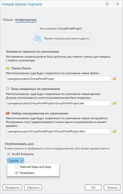

  14. В разделе Опубликовать для щелкните стрелку раскрывающегося списка Группы и отметьте группа общего обновления.
    Также можно отметить ArcGIS Enterprise.
    Настройки на вкладке Конфигурация в диалоговом окне Новый проект портала

  6. Укажите краткую информацию и теги.

  9. Щелкните вкладку Конфигурация в верхней части диалогового окна.
    Пути к домашней папке, базе геоданных по умолчанию и набору инструментов по умолчанию заполнятся из локального проекта.
    Если появятся сообщения об ошибках, необходимо изменить настройки элементов проекта по умолчанию в зависимости от ситуации. В этом примере настройки по умолчанию допустимы.
    Вкладка конфигурации в диалоговом окне Новый проект портала.

    Могут отобразиться сообщения о предупреждениях или ошибках. Предупреждения указывают на настройки, которые могут повлиять на производительность или удобство использования, но не препятствуют созданию проекта. Ошибки необходимо устранить перед созданием проекта. Если базой геоданных по умолчанию является многопользовательская база геоданных и подключение использует аутентификацию базы данных, появится следующее предупреждение.
    Предупреждение об аутентификации базы данных
    Предупреждение указывает на то, что при работе с проектом портала может потребоваться частая проверка учетных данных. По этой причине рекомендуется использовать другие типы аутентификации, если они доступны.

  4. В текстовом окне Имя введите название проекта портала и щелкните Далее.
    Откроется диалоговое окно Новый проект портала с выбранной вкладкой Основные.
  5. Укажите краткую информацию и теги.

  7. В разделе Как вы будете сотрудничать щелкните тип сотрудничества Для меня и других.
  8. Щелкните вкладку Конфигурация в верхней части диалогового окна.
    Пути к домашней папке, базе геоданных по умолчанию и набору инструментов по умолчанию заполнятся из локального проекта. На изображении ниже настройка базы геоданных по умолчанию недопустима, потому что существующий проект портала (PortalProject1) использует файловую базу геоданных, а новый проект портала (PortalProject2) требует многопользовательскую базу геоданных.
    Диалоговое окно нового проекта портала, отображающее ошибку настройки базы геоданных по умолчанию
    Подсказка:
    Кнопка Сброс в нижней части диалогового окна заменяет текущие настройки на настройки в общих опциях приложения, если они существуют.
  9. Измените настройки элементов проекта по умолчанию как требуется для устранения ошибок.
    Настройка базы геоданных по умолчанию, отображающая многопользовательскую базу геоданных
    Примечание:
    Настройки по умолчанию могут быть правильными, но не обязательно оптимальными. На изображении выше новый проект портала (PortalProject2) имеет ту же домашнюю папку и набор инструментов по умолчанию, что и существующий проект портала (PortalProject1). Если оба проекта используются, может возникнуть путаница относительно того, с каким проектом связаны определенные элементы.
  10. В разделе Опубликовать для щелкните стрелку раскрывающегося списка Группы и отметьте группа общего обновления.
