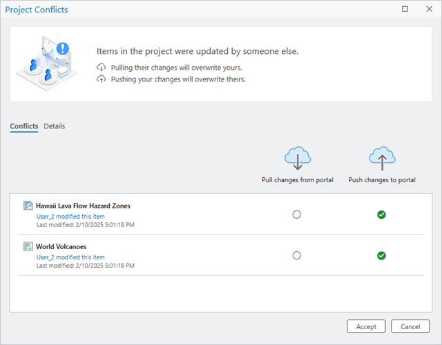

    Диалоговое окно Конфликты проекта
    В этом примере, изменения, внесенные в компоновку и карту текущим пользователем, конфликтуют с изменениями, ранее выгруженными на портал пользователем User_2.
    Появляется диалоговое окно Конфликты проекта. По умолчанию для конфликтов выбрана опция Отправить изменения на портал.
  2. Выберите, как разрешить конфликты:
    • Сохраните настройку по умолчанию, чтобы разрешить конфликты, отправив все изменения на портал.
    • Щелкните Получить изменения с портала , чтобы разрешить конфликты путем загрузки всех изменений с портала.
      Диалоговое окно Конфликты проекта, в котором отображается выбранная кнопка Получить изменения с портала

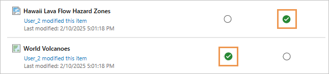

    • Щелкните опцию рядом с конфликтом, чтобы отправить или получить изменения в каждом конкретном случае.
      Диалоговое окно Конфликты проекта, в котором показаны два конфликта с разными решениями

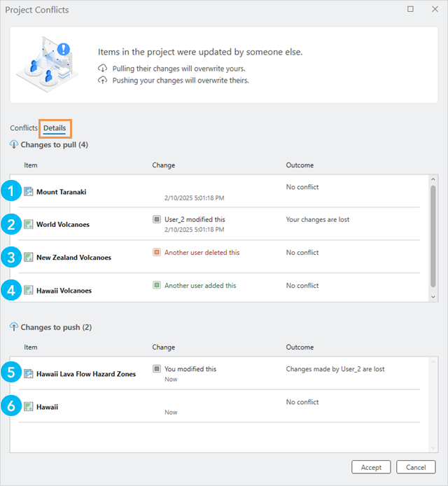

  3. Щёлкните вкладку Детали.
    На вкладке Сведения отображаются все элементы, которые будут выгружены или загружены, включая конфликтующие элементы и другие элементы.
    Вкладка Сведения диалогового окна Конфликты проектов
    В этом примере четыре изменения, внесенные другими пользователями, будут удалены с портала, а два изменения будут выгружены вами на портал.
    Элемент
    Описание
    Другой пользователь изменил компоновку с названием Mount Taranaki. Вы не меняли этот элемент, поэтому внесение изменений происходит без конфликтов.
    User_2 изменил карту World Volcanoes. Вы также изменили эту карту. На вкладке Конфликты вы выбрали загрузку изменений, что означает, что ваше изменение будет потеряно.
    Другой пользователь удалил карту New Zealand Volcanoes. Вы не меняли эту карту, поэтому внесение изменений происходит без конфликтов. Это означает, что карта будет удалена из проекта.
    Другой пользователь добавил карту Hawaii Volcanoes. Поскольку это новый элемент, он загружается без конфликтов.
    5
    Вы изменили компоновку Hawaii Lava Flow Hazard Zones. User_2 также изменил ее. На вкладке Конфликты вы выбрали выгрузку изменений, что означает, что изменение, сделанное пользователем User_2 будет потеряно.
    6
    Вы изменили карту Hawaii. Больше никто не менял этот элемент, поэтому ваши изменения выгружаются без конфликтов.
    Описание элементов на вкладку Сведения

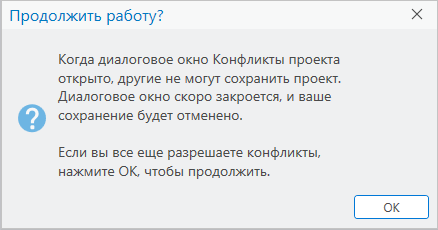

    Проект заблокирован, пока открыто диалоговое окно Разрешение конфликтов. Если диалоговое окно остается открытым в течение пяти минут, появляется запрос Продолжить работу.
    Запрос Продолжить работу
    Вы можете нажать кнопку ОК в запросе Продолжить работу, чтобы диалоговое окно Разрешение конфликтов оставалось открытым еще пять минут. Вы можете повторять этот процесс так часто, как это необходимо, однако в течение этого времени проект остается заблокированным для других пользователей. Если вы не нажмете ОК, запрос исчезнет через одну минуту, а диалоговое окно Конфликты проектов закроется. Сообщение показывает, что проект не был сохранен.

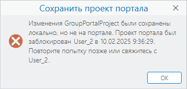

Наиболее распространенной причиной этого является блокировка проекта портала, поскольку другой пользователь в данный момент открывает проект, сохраняет его или разрешает конфликты. В этом случае вы обычно можете сохранить свои изменения на портале после непродолжительного ожидания.
Сообщение об ошибке Сохранить проект портала
Изменения сохраняются в локальном проекте, когда проект заблокирован другим сотрудником.

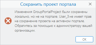

Другая причина заключается в том, что ни ваш тип пользователя, ни свойства общего доступа к проекту не позволяют вам сохранять изменения на портале. Совместный проект должен быть опубликован для группы общего обновления и может обновляться только участниками этой группы. Если проект также опубликован в организации или в других группах, участником которых вы являетесь, вы можете открыть его, не имея возможности сохранить изменения на портале.
Если у вас нет разрешения на сохранение изменений проекта на портале, вы все равно можете сохранить изменения в своей локальной копии проекта.
User_3 не является участником группы общего обновления проекта.
