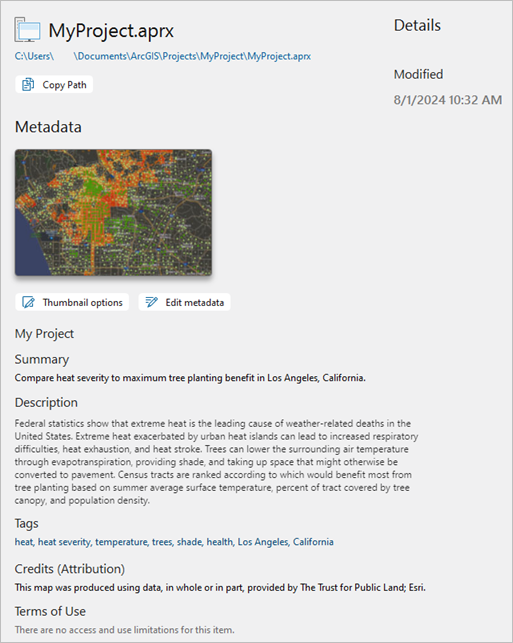

Вы сможете увидеть информацию о текущем проекте на странице Информация в настройках ArcGIS Pro. Если открытого проекта нет, вкладка Информация отображается затемненной.
Для доступа к информации о проекте выполните следующие действия:
  1. Создайте или откройте проект.
  2. Щелкните вкладку Проект на ленте.
  3. На странице настроек в списке боковых вкладок щелкните Информация.
    Отображаются имя проекта, путь, образец, метаданные описания элемента и дата изменения. Вы можете щелкнуть по указанному пути, чтобы открыть проводник Microsoft Files и перейти к расположению файла проекта. Доступны следующие команды:
    Метаданные проекта и образец на странице информации

В проекте нет ни метаданных, ни образцов, пока вы их не добавите. Если ваш стиль метаданных отличается от Описания элемента, то для такого проекта вы можете указать полные метаданные в соответствии со стилем, который вы используете. На странице Информация отображаются только те элементы, которые являются частью этого описания элемента. Этими элементами являются заголовок, образец, краткое содержание, теги, описание, кредиты и ограничения использования.
  1. На странице Информация под изображением образца (или его заполнителем) щелкните Редактировать метаданные .
    Откроется вид метаданных проекта.
  2. Заполните поля описания элемента.
    Описание элемента будет неполным, если оно не содержит заголовка, тегов и краткой информации.
    Примечание:
    Информация в полях Краткая информация и Теги автоматически заполняет соответствующие поля на панели Пакет проекта, когда вы предоставляете общий доступ к пакету проекта, и на панели Создать шаблон проекта, когда вы создаете шаблон проекта.
  3. При необходимости в области Образец щелкните Обновить и выберите графический файл, который будет использоваться в качестве образца.
  4. На ленте во вкладке Метаданные в группе Управление метаданными нажмите Сохранить .
  5. Закройте вид метаданных.
    Страница Информация обновится.
