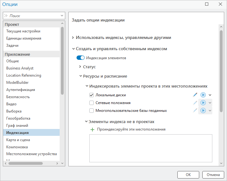

Для доступа к настройкам индексации выполните следующие действия:
  1. Откройте в ArcGIS Pro страницу настройки одним из следующих способов:
    • Щелкнув в открытом проекте вкладку Проект на ленте.
    • На начальной странице щелкните вкладку Настройки .
  2. В списке боковых вкладок щелкните Опции.
  3. В меню диалогового окна Опции в разделе Приложение нажмите Индексирование.
    Страница Индексирование в диалоговом окне Опции

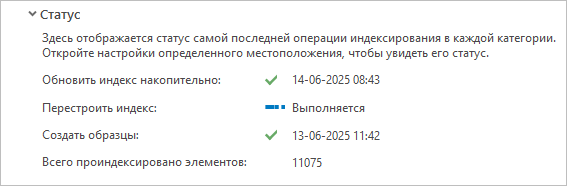

Просмотр статуса
Вы можете просмотреть статус последнего выполнения каждого типа запланированной операции индексирования: дополнительное индексирование, перестроение индекса и создание образцов.
Если вы индексируете одно местоположение, например локальные диски, сообщения о состоянии применяются к операциям индексации для этого местоположения. Если вы индексируете дополнительные местоположения, например сетевые местоположения, многопользовательские базы геоданных или элементы, не входящие в проекты, сообщения относятся к той операции, которая выполнялась последней в любом из этих местоположений. Местоположение не указано на этой панели состояния; однако каждое местоположение имеет собственную панель состояния в диалоговом окне Изменить настройки индекса.
Вы можете увидеть следующие сообщения о состоянии:
  • Последнее обновление — операция была успешно завершена в момент, указанный в метке времени.
  • В процессе — операция в данный момент выполняется.
  • Отменено — индексатор не смог выполнить операцию и отменил ее. Обычно это происходит, только если достигнут лимит доступной памяти.
  • Остановлено — операция была остановлена вручную.
  • Не запущено — операция для местоположения не запускалась.
Общее количество проиндексированных элементов отображается в нижней части области состояния. Она не включает созданные образцы. Во время индексации общее количество проиндексированных элементов обновляется каждые пять секунд.
Чтобы посмотреть статус, выполните следующие действия:
  1. Откройте параметры индексации, как описано в начале темы.
  2. Перейдите к разделу Создание и управление собственным индексом > Статус.
    Сообщения о статусе индексирования

Если переключатель Индексировать элементы включен, вы можете включать и выключать индексацию отдельно для локальных дисков, сетевых местоположений и многопользовательских баз геоданных. По умолчанию индексирование включено для локальных дисков и отключено для сетевых местоположений и многопользовательских баз геоданных. Это связано с тем, что индексирование сетей и многопользовательских баз геоданных занимает много времени.
Если для местоположения включено индексирование, ресурсы индексируется динамически по мере добавления в проект. (Однако ресурсы, которые были проиндексированы ранее, повторно не индексируется.) И наоборот, если папка, база геоданных или другой элемент недоступны из подключения к элементу в проекте, они не индексируются.
Если индексирование отключено для местоположения, например, для локальных дисков, динамическое индексирование для этого местоположения останавливается, и запланированные операции не индексируют его. Элементы управления индексированием для этого местоположения отключены. Если местоположение было проиндексировано ранее, результаты поиска остаются доступными из последнего обновленного состояния индекса. Если вы не хотите, чтобы для этого местоположения возвращались результаты поиска, очистите индекс.
Если индексирование включено для местоположения, которое ранее было выключено, элементы управления индексированием этого местоположения активируются. Динамическое индексирование возобновляется, и задача Индексирование ArcGIS начинает операции индексирования в запланированное время. Если местоположение ранее не было проиндексировано или его индекс был очищен, результаты поиска будут неполными до тех пор, пока местоположение не будет полностью проиндексировано. В этой ситуации на панели Каталог, в виде каталога или в диалоговом окне обзора появляется сообщение о том, что выполняется индексирование.
Чтобы включить или отключить индексацию для местоположения, выполните следующие действия:
  2. Перейдите к разделу Создать и управлять собственным индексом > Ресурсы и расписание > Индексировать элементы проекта в этих местоположениях.
  3. Включите отметку рядом с местоположением, чтобы включить или выключить индексирование для этого местоположения.
    Настройки индексирования для локальных дисков, сетевых местоположений и многопользовательских баз геоданных
    В этом примере индексирование включено как для локальных дисков, так и для сетевых местоположений.
  4. Щелкните OK в диалоговом окне Опции.

При остановке индексирования местоположения статус операций индексирования обновляется в разделе Состояние диалогового окна Опции. Все операции останавливаются.
Раздел Состояние диалогового окна Опции
Элементы, которые уже были проиндексированы в местоположении, продолжат появляться в результатах поиска.

Чтобы остановить индексацию для местоположения, выполните следующие действия:
    Примечание:
    Чтобы остановить индексирование для элементов, не входящих в проекты, перейдите к разделу Создание и управление собственным индексом > Индексировать элементы не в проектах. Вы можете остановить индексирование для любой папки из списка.
  3. Рядом с местоположением, индексирование которого вы хотите остановить, щелкните стрелку ниспадающего списка и выберите Остановить индексирование .

Очистка индекса обновляет количество индексированных элементов в разделе Состояние диалогового окна Опции. Если вы не остановите индексирование для местоположения (или не отключите индексирование), динамическое индексирование возобновляется по мере работы с проектом, и элементы добавляются обратно в индекс ресурсов.

Чтобы исключить местоположение из индексации, выполните следующие действия:
  2. Перейдите к разделу Создание и управление собственным индексом > Ресурсы и расписание > Исключенные местоположения.
  3. Нажмите Не индексировать эти местоположения .
  4. В обзорном диалоговом окне Выбор папок перейдите к папке, выберите ее и нажмите ОК.
    Текстовое окно заполняется путем к папке. Вы не можете вводить текст непосредственно в это окно.
  5. Щелкните OK в диалоговом окне Опции.
    Примечание:
    Чтобы удалить папку из списка исключенных местоположений, в разделе Не индексировать эти местоположения нажмите Удалить рядом с местоположением.
