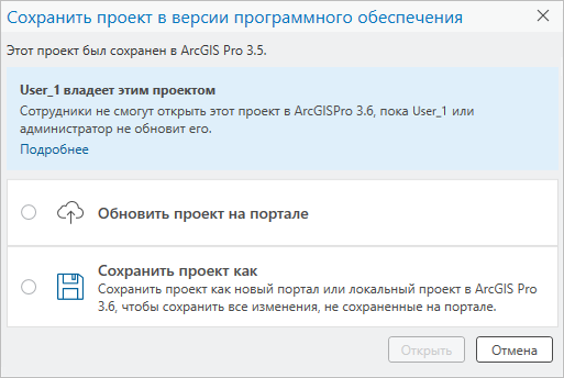

  1. Откройте проект.
    Диалоговое окно Сохранить проект в версии программного обеспечения для владельца проекта или администратора
    Диалоговое окно показывает версию ArcGIS Pro, в которой сохранен проект, и владельца проекта.
    Появится диалоговое окно Сохранить проект в версии программного обеспечения с опцией обновления проекта портала.
  2. В диалоговом окне Сохранить проект в версии программного обеспечения щелкните Обновить проект на портале и щелкните Открыть.

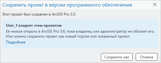

  1. Откройте проект портала.
    Окно Сохранить проект в версии программного обеспечения для пользователя, не являющегося владельцем проекта
    Окно сообщений показывает версиюArcGIS Pro, в которой сохранен проект, и владельца проекта.
    Появится окно сообщений Сохранить проект в версии программного обеспечения.
  2. В окне сообщений Сохранить проект в версии программного обеспечения щелкните Сохранить как и выполните одно из следующих действий:
