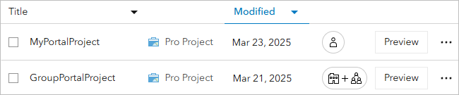

Элементы Проект Pro в списке ресурсов портала
