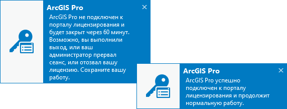

Всплывающие уведомления о статусе лицензирования
На первом изображении всплывающее уведомление появляется, когда вы выходите из портала, который проверяет вашу лицензию на программное обеспечение. На втором изображении еще одно всплывающее уведомление подтверждает, что подключение к лицензии восстановлено.
На экране может одновременно появляться несколько всплывающих уведомлений.
