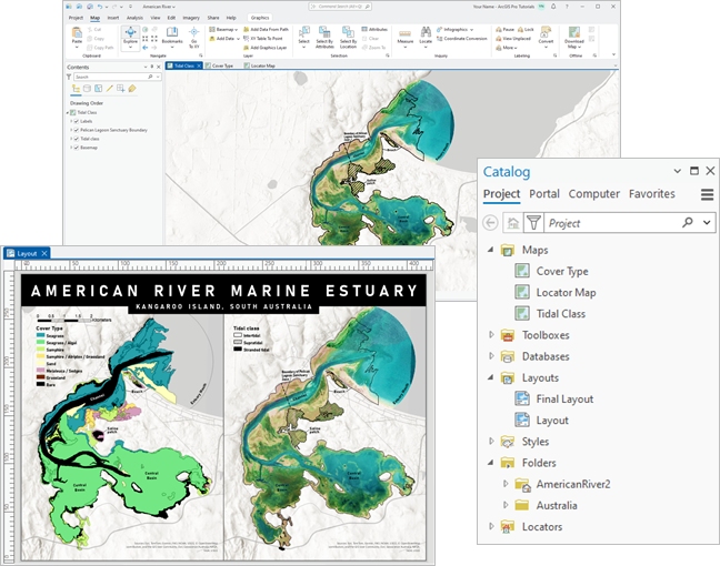

Проект, содержащий карту, компоновку и панель Каталог

Элементы проекта и подключения управляются с помощью каталога проектов, доступ к которому можно получить через панель Каталог или вид каталога.
Подключения проекта на панели Каталог

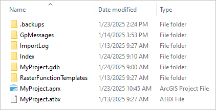

Для каждого проекта ArcGIS Pro создает несколько дополнительных файлов и папок в домашней папке. К ним относятся индекс проекта и резервная копия проекта.
Содержимое домашней папки проекта в Проводнике
Вид Проводника с файлом проекта (MyProject.aprx) и связанных с ним файлов и папок.

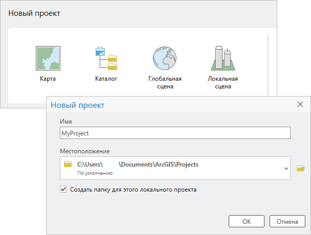

Вы можете создавать проекты на начальной странице ArcGIS Pro, выбрав один из шаблонов проектов по умолчанию: Карта, Каталог, Глобальная сцена или Локальная сцена. Каждый шаблон определяет начальное состояние нового проекта. Например, проект, созданный на основе шаблона Карта , начинается с открытой карты.
При выборе шаблона открывается диалоговое окно Новый проект, в котором вы даете название проекту и выбираете, где его сохранить.
Более подробно о начале работы
Шаблоны проектов по умолчанию и диалоговое окно Новый проект

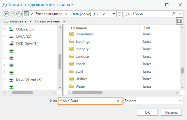

Если проект расположен на сетевом диске, рекомендуется добавлять подключения к элементам в виде UNC-путей. Это позволяет избежать проблем с доступом, которые возникают, когда сетевому диску на компьютерах разных пользователей присваиваются разные буквы. Чтобы добавить подключение с путем UNC, необходимо ввести этот путь в диалоговом окне обзора, которое устанавливает подключение. Если вы перейдете к этому местоположению, подключение будет автоматически ссылаться на букву диска.
Диалоговое окно Добавить подключение к папке с указанным UNC-путем
Добавление подключений к сетевым дискам с UNC-путями.

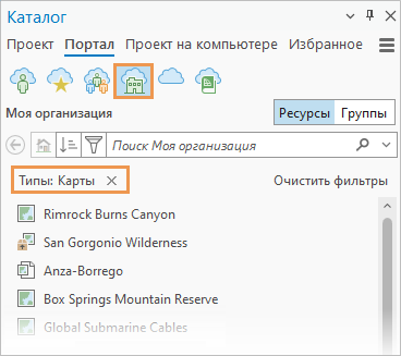

Панель каталога, отображающая список веб-карт
Элементы, которые вы можете добавить в проект с вашего активного портала — веб-карты, пакеты карт и файлы карт.
