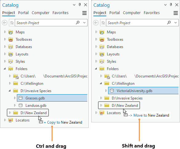

Перетаскивание элементов, хранящихся в файловой системе, для их копирования или перемещения
Чтобы скопировать или переместить элемент файловой системы, хранящийся вне файла проекта, перейдите к элементу и выберите его на панели Каталог, в виде каталога или на панели Содержание вида каталога. Перетащите элемент в целевую папку. (Когда вы перетаскиваете, всплывающая подсказка сообщает, скопирован ли элемент или перемещен.) Нажмите Ctrl и перетащите, чтобы выполнить копирование. Нажмите Shift и перетащите, чтобы выполнить перемещение.
Примеры копирования и перемещения базы геоданных с помощью перетаскивания с клавишами-модификаторами
На первом изображении Ctrl и перетаскивание используется для копирования базы геоданных, которую простое перетаскивание переместит. На втором изображении Shift и перетаскивание используется для перемещения базы геоданных, которую простое перетаскивание скопирует.
