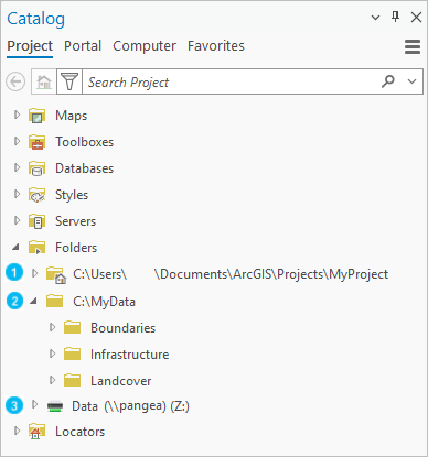

Подключения к папкам на панели Каталог
В этом примере подключения к папкам отображают полные пути.
Значок Описание
1 Подключение к домашней папке проекта (создано по умолчанию)
2 Подключение к папке на локальном диске
3 Подключение к папке на сетевом диске
Через подключение к папке вы можете получить доступ к ресурсам папки и ее подпапок. Например, из подключения к папке C:\MyData вы можете перейти к C:\MyData\USA или C:\MyData\USA\Boundaries. Вы также можете подключать папки с любым уровнем структуры каталогов вашей операционной системы.
