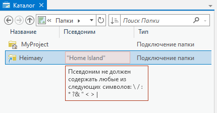

В псевдонимах не может быть некоторых специальных символов. Если вы используете один из таких символов, при нажатии клавиши Enter появится сообщение об ошибке.
Вид каталога с псевдонимом, содержащим запрещенные символы
В этом примере псевдоним не принимается, поскольку он содержит кавычки.

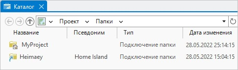

    Псевдоним появляется везде, где отображается подключение к папке.
    Вид каталога, показывающий имя и псевдоним подключения к папке
    В виде каталога или в диалоговом окне Обзор отображаются как имя папки, так и ее псевдоним. На панели Каталог отображается только псевдоним; однако имя папки отображается во всплывающем окне элемента.
