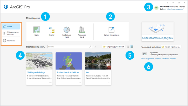

Когда вы запускаете ArcGIS Pro, приложение отображает начальную страницу с тремя вкладками:
  • На вкладке Начальная есть опции для создания и открытия проектов.
  • На вкладке Образовательные ресурсы можете получить доступ к учебным руководствам и другим справочным ресурсам.
  • На вкладке Настройки имеются опции для настройки приложения.
Начальная страница ArcGIS Pro
В следующей таблице описаны элементы вкладки Начальная Home:
Элемент
Описание
Создавайте проекты из шаблонов проекта по умолчанию.
Запускайте временный проект, который не сохраняется на вашем компьютере.
Войдите или выйдите из активного портала.
Открывайте проекты из списка последних проектов. Щелкните Открыть другой проект и перейдите к проекту, отсутствующему в списке.
5
Для отображения последних проектов используйте вид Список Список или вид Лист .
6
Создайте проект из списка последних шаблонов. Щелкните Начать с другим шаблоном , чтобы перейти к шаблону, который отсутствует в списке.
Элементы начальной страницы ArcGIS Pro
