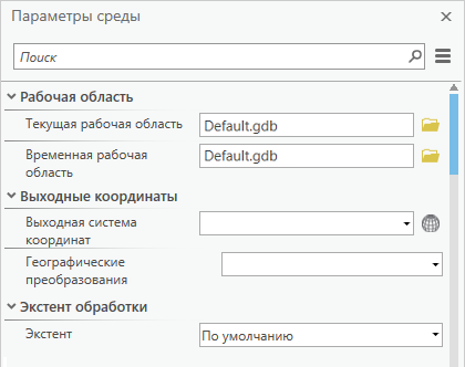

Можно задать настройки среды геообработки однократно - для проекта, - используя окно Параметры среды. Эти настройки сохраняются в вашем проекте и будут автоматически применены всеми инструментами, использующими параметры среды. Откройте это окно, щелкнув Параметры среды на вкладке ленты Анализ.
Окно Параметры среды геообработки
Показано окно Параметры среды геообработки.
