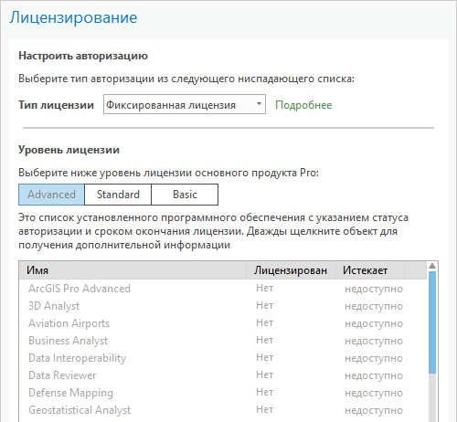

  3. В диалоговом окне Лицензирование в ниспадающем списке Тип лицензии выберите Фиксированная лицензия.
    Примечание:
    Если вы видите следующее сообщение, это означает, что вы установили ArcGIS Pro с опцией на отдельного пользователя, а не на компьютер:
    Эта функциональность недоступна без установки ArcGIS Licensing Service. Данный сервис можно установить, запустив установщик сервиса лицензий, расположенный в папке установки ArcGIS Pro.
    Опция для отдельного пользователя не включает Сервис лицензирования ArcGIS Pro, который нужен для авторизации фиксированной лицензии. Чтобы установить Сервис лицензирования ArcGIS Pro, запустите ArcGISLS.msi в папке C:\Users\<user profile>\AppData\Local\Programs\ArcGIS\Pro\Resources\ArcGIS Licensing Service.
    Если вы установили ArcGIS Pro с опцией на отдельном компьютере, файл ArcGISLS.msi находится в папке [ArcGIS Pro install directory]\ArcGIS\Pro\Resources\ArcGIS Licensing Service.
  4. В Уровне лицензии выберите требуемый уровень лицензии: Advanced, Standard или Basic.
    В этом примере выбран уровень лицензии Standard.
    Диалоговое окно Лицензирование
  5. Щелкните Авторизовать, чтобы открыть Мастер авторизации программного обеспечения.

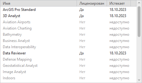

    По завершении процесса в диалоговом окне Мастер авторизации программного обеспечения появится сообщение о том, что программное обеспечение авторизовано и готово к использованию.
  12. Щелкните Готово.
    Диалоговое окно ArcGIS Pro Лицензирование остаётся открытым. В списке продуктов ArcGIS Pro теперь лицензирован.
    ArcGIS Pro лицензирован в диалоговом окне Лицензирование.
  13. В диалоговом окне Лицензирование щелкните OK.
    ArcGIS Pro открывается и готов к использованию.

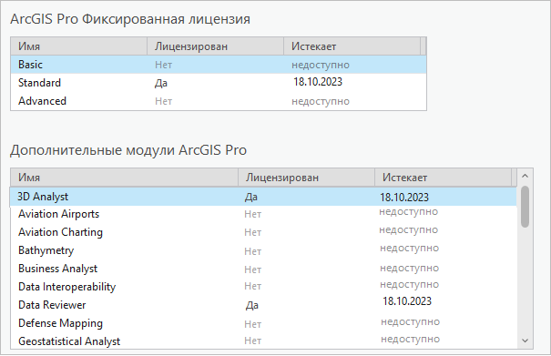

Просмотр информации о лицензии
В любое время вы можете просмотреть информацию о своей лицензии, включая уровень лицензии и авторизованные дополнительные модули.
  1. Запустите ArcGIS Pro, если необходимо.
  2. На начальной странице ArcGIS Pro щелкните вкладку Настройки . Либо, если у вас в приложении есть открытый проект, щелкните вкладку Проект на ленте.
  3. На странице Настройки щелкните вкладку Лицензирование.
    Информация о фиксированной лицензии в ArcGIS Pro
    Три уровня лицензии ArcGIS Pro (Basic, Standard и Advanced) отображаются в разделе Фиксированная лицензия на ArcGIS Pro. Уровень вашей лицензии отображает значение Да в столбце Лицензировано.
    Дополнительные модули показаны в разделе Дополнительные модули ArcGIS Pro. У вас есть лицензия для работы с любым дополнительным модулем, для которого указано значение Да в столбце Лицензировано.
    Щелкните кнопку Назад вверху страницы Настройки или нажмите Esc, чтобы вернуться на начальную страницу ArcGIS Pro или к открытому проекту.
