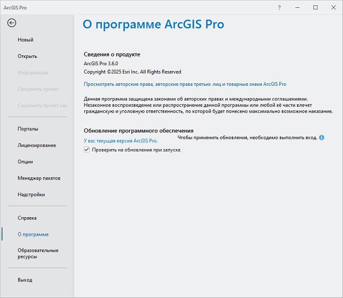

    В настройках ArcGIS Pro на странице Об ArcGIS Pro указано, что ваша версия ПО является актуальной.
    Страница Об ArcGIS Pro

  5. В списке боковых вкладок щелкните О программе.
    Страница Об ArcGIS Pro показывает, что обновления программного обеспечения зафиксированы на версии 3.4.
    На странице Об ArcGIS Pro в разделе Обновления программного обеспечения сообщение подтверждает, что обновления зафиксированы на указанной версии.
