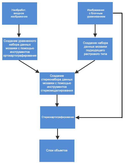

Рекомендованный рабочий процесс стерео-картографирования
Если изображения были скорректированы геометрически, вы можете подготовить входные данные, создав набор данных мозаики и добавив изображения, используя соответствующий тип растра. Затем создайте стереомодель с помощью инструмента Построить стереомодель. Стерео просмотр опирается на пирамидные слои и статистику; для изображений рекомендуется рассчитывать статистику и строить пирамидные слои с билинейной интерполяцией.
Примечание:
Для данных ADS стереокарта может отображать изображения L1 напрямую без дополнительной настройки.
Вы также можете быстро определить источник стереоизображения, используя два отдельных изображения — левое и правое — например, стереопару, предоставляемую поставщиками спутниковых данных. Если вы используете стереопару, убедитесь, что пара изображений имеет геометрическую точность, необходимую для коллекции объектов. Для практического применения и лучшего стереоотображения используйте набор данных мозаики для управления стереомоделями, поскольку спутниковые данные и данные ADS требуют высоту для подбора метрики проекции. С набором данных мозаики вы можете определить высоту с помощью геометрической функции.

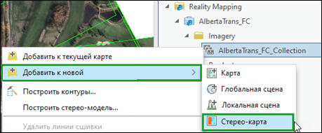

    В качестве альтернативы, коллекцию стереомоделей можно добавить в окно стерео, щелкнув правой кнопкой мыши на наборе данных мозаики на панели Каталог и выбрав Добавить к новой > Стереокарта.
    Добавление коллекции стерео на стереокарту
    Вы также можете перетащить набор данных мозаики с панели Каталог на Стереокарту.
