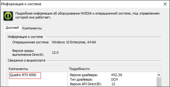

  2. В нижней части диалогового окна Панель управления NVIDIA щелкните Информация о системе.
    Появится диалоговое окно Информация о системе, в котором отображаются тип и версия видеокарты.
    Диалоговое окно Информация о системе
  3. Обратите внимание на информацию в диалоговом окне Информация о системе.

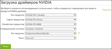

  1. Откройте веб-браузер и перейдите на сайт Загрузки драйверов NVIDIA.
  2. В поле Тип продукта щелкните ниспадающий список и выберите видеокарту, указанную в диалоговом окне Информация о системе.
  3. Для Серии продуктов выберите соответствующую опцию, указанную в диалоговом окне Информация о системе.
  4. Для Продукт выберите видеокарту, используемую вашим компьютером.
  5. Для Операционная система выберите 64-разрядную версию Windows 10.
    Настройки загрузки драйверов NVIDIA
  6. Щелкните Поиск.
  7. Загрузите драйвер, найденный в результате поиска, и сохраните его в известном месте на диске.

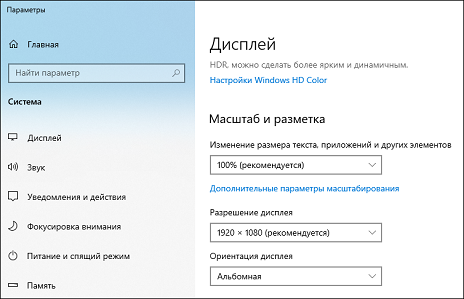

  1. Щелкните правой кнопкой мыши на рабочем столе и выберите Параметры экрана.
    Появится окно Параметры экрана.
  2. В разделе Масштаб и разметка, для Разрешение дисплея выберите 1920 x 1080 (рекомендуется) из ниспадающего списка.
    Настройки стереомонитора

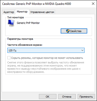

  10. В разделе Настройки монитора для Частота обновления экрана выберите в ниспадающем меню 120 Гц и щелкните ОК, чтобы сохранить настройки.
  11. Щелкните OK, чтобы закрыть окно свойств дисплея.

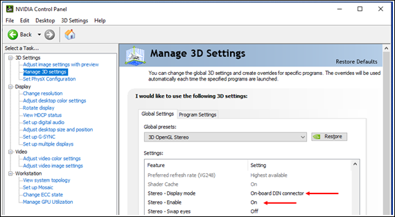

  1. Щелкните правой кнопкой мыши на рабочем столе и выберите Панель управления NVIDIA.
    Появится окно Панель управления NVIDIA.
  2. В категории Параметры 3D выберите Управление параметрами 3D.
    Откроется панель Управление параметрами 3D.
  3. Под Использовать следующие настройки 3D, щелкните вкладку Глобальные параметры.
  4. Для Глобальные предустановки выберите 3D OpenGL Stereo из ниспадающего списка.
  5. Убедитесь, что параметр Режим дисплея - Стерео установлен на Встроенный разъем DIN и параметр Стерео - Включено установлен на Вкл.
    Настройки панели управления NVIDIA
