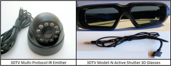

  • Мультипротокольный инфракрасный излучатель 3DTV Corp Generation 2 (Gen 2)
  • 3D-очки 3DTV Corp Model-N
Прежде чем приступить к выполнению описанных ниже действий, зарядите очки 3DTV 3D Model-N с помощью USB-кабеля, входящего в комплект очков.
Компоненты стереоскопического просмотра 3DTV
Установка и настройка компонентов стереоскопического просмотра 3DTV

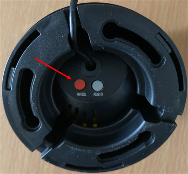

  5. Нажмите кнопку Протокол на нижней стороне излучателя один раз, чтобы изменить цвет светодиода с красного на оранжевый.
    Это синхронизирует излучатель с 3D-очками Model-N.
    Кнопка Протокол на мультипротокольном инфракрасном излучателе 3DTV Gen 2
