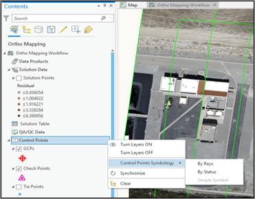

Отображение слоя
После выполнения уравнивания будут заполнены слои Solution Data и Control Points, расположенные на панели Содержание. Чтобы настроить символы, щелкните на слое правой кнопкой мыши, выберите символы слоя и выберите метод отображения связанных точек. Группы слоев также можно включать или выключать.
Слои ортокартографирования

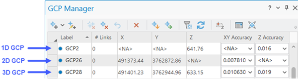

Менеджер GCP
Панель Менеджер GCP используется для добавления, редактирования и управления опорными точками, чтобы их можно было использовать в проекте ортокартографирования. Если на панели Менеджера наземных опорных точек нет строк в таблице, это означает, что в настоящее время нет опорных точек или связующих точек, связанных с проектом ортокартографии. Если у вас уже есть GCP, сохраненные в файле, вы можете импортировать их с помощью кнопки Импортировать GCP . Если у вас нет файла GCP, вы можете создать GCP с помощью Вычислить GCP в раскрывающемся меню Управление GCP. Вы также можете создавать GCP и связующие точки с помощью кнопки Полуавтоматические GCP или кнопки Ручные GCP .
Помимо импорта, GCP можно добавлять вручную на панель Менеджер GCP, нажав кнопку Добавить GCP вручную . После выбора новая строчка будет добавлена в таблицу Менеджер GCP. Поля GCP ID, X, Y и Z можно изменить или обновить соответствующими данными координат. Поле XY Accuracy или Z Accuracy можно использовать для классификации GCP как 1D, 2D или 3D точек. При переклассификации GCP используйте следующее руководство:
  • Одномерная (1D) GCP - точка GCP, у которой есть только вертикальное или z-значение. Поле XY Accuracy для этой GCP должно быть задано как NA и у него должно быть введено только значение высоты или z-значение в поле Z.
  • Двумерная (2D) GCP - точка GCP, у которой есть только значения x, y (абсцисса и ордината). Поле Z Accuracy для этого типа GCP должно быть установлено в NA, а x,y значения должны быть введены в соответствующие поля.
  • Трехмерная (3D) GCP - точка GCP, у которой есть значения x, y и z (абсцисса, ордината и высота).
    Примечание:
    Щелкните дважды в каждом поле, чтобы ввести 3D-значения в Менеджере GCP. Чтобы конвертировать 3D GCP в 1D или 2D GCP, установите поля XY Accuracy или Z Accuracy в значение NA.
Менеджер GCP с 1D, 2D и 3D GCP
Показан Менеджер GCP с 1D, 2D и 3D GCP.

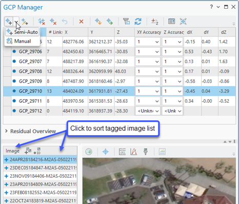

Тегирование и сортировка GCP
Выбор первой GCP в Менеджере GCP приводит к получению списка перекрывающихся изображений, представленном в разделе Предварительный просмотр. Ручное размещение и тегирование GCP на первом изображении в списке приведет к автоматическому тегированию той же GCP в соответствующих изображениях с использованием корреляции изображений.
Примечание:
Хотя автокорреляция GCP работает с тегированием GCP на одном изображении с использованием Полуавтоматического режима , рекомендуется вручную тегировать минимум два изображения перед использованием Полуавтоматического режима для тегирования третьего изображения.
В случаях, когда не все изображения были тегированы в процессе автокорреляции, ручное тегирование нетегированного изображения приведет к повторной попытке автокорреляции оставшихся изображений.
После того как изображения были тегированы, одинарный щелчок Image на панели меню списка изображений сортирует список изображений по оценке качества в порядке от низшей к высшей. Повторный щелчок Image изменит порядок сортировки на противоположный.
Менеджер GCP, измененный порядок сортировки
