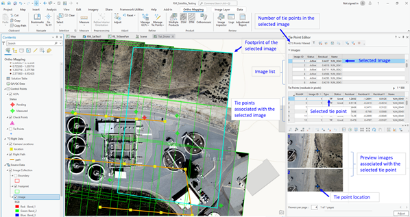

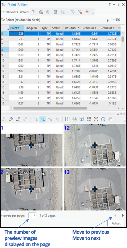

Редактор связующих точек
Редактор связующих точек доступен в ниспадающем меню Управление связующими точками. Он содержит список связующих точек, а также раздел предварительного просмотра, в котором выделены места расположения связующих точек на связанных изображениях. При первом открытии Редактор связующих точек использует определенный системой запрос для перечисления связующих точек с невязкой более 1,5 пикселов, отсортированных в порядке убывания. Это позволяет увидеть точки с наибольшими значениями невязки, которые могут потребовать редактирования для повышения точности блочного уравнивания. Общее количество связующих точек, удовлетворяющих запросу в отношении невязки, отображается в верхней части окна Редактор связующих точек. В списке связующих точек отображаются первые 500 точек из результатов запроса по умолчанию. Дополнительные точки, с инкрементом 500, можно загрузить в вид списка, щелкнув кнопку Загрузить дополнительные точки в верхней части окна.
Функциональность Редактора связующих точек
Чтобы изменить определяющий запрос, щелкните кнопку Фильтр в верхней части окна. Откроется окно Фильтр связующих точек, в котором можно задать фильтры запроса. Поддерживаются следующие запросы:
  • Фильтр по атрибутам
  • Фильтр по изображениям
  • Фильтр по текущему экстенту карты
В окне Редактор связующих точек щелкните на интересующем вас поле, чтобы отсортировать связующие точки в порядке возрастания или убывания. Панель инструментов над списком содержит следующие кнопки, поддерживающие редактирование связующих точек:

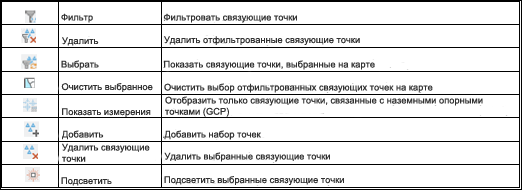

Кнопки редактирования связующих точек

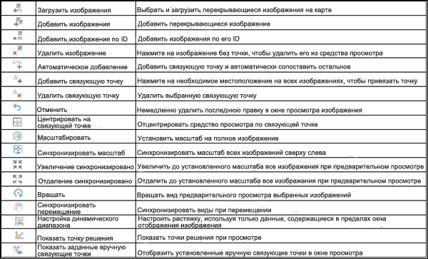

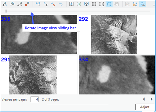

Панель инструментов над окном предварительного просмотра изображения содержит следующие кнопки:
Кнопки редактирования дополнительных связующих точек

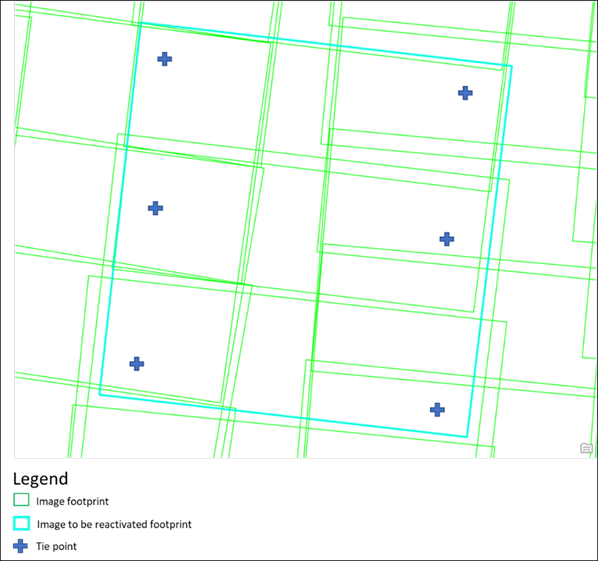

Целью редактирования связующих точек является уменьшение относительных и абсолютных ошибок ориентации и повышение точности производных продуктов. Редактирование связующих точек - это итеративный процесс, который включает в себя ручное редактирование (изменение положения, добавление и удаление) связующих точек, повторный запуск уравнивания, анализ невязок уравнивания и повторение процесса до достижения приемлемого результата или ошибки. Редактирование связующих точек требуется при следующих условиях:
  • Ошибка перепроецирования при уравнивании превышает 1 пиксел или больше, чем требуется по проекту.
  • Создано недостаточное количество связующих точек.
  • Созданные связующие точки были распределены неравномерно.

  1. Щелкните кнопку Редактор связующих точек .

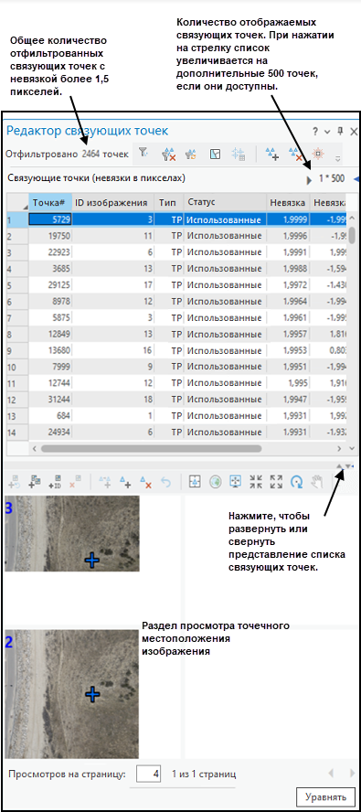

    Появляется окно Редактор связующих точек, в котором перечислены связующие точки с невязкой более 1,5 пикселов, отсортированные в порядке убывания.
  2. Выберите интересующую вас связующую точку из списка, чтобы автоматически заполнить раздел предварительного просмотра связанными изображениями, содержащими связующие точки.
    В разделе Предварительный просмотр в верхней части окна отображается атрибут ID изображения, связанный с выбранной связующей точкой.
    Примечание:
    Если связующая точка появится на большем количестве изображений, чем значение Просмотров на страницу, дополнительные изображения будут отображены на последующих страницах. С помощью кнопки Переход на следующую или предыдущую страницу можно переместить окно Предварительный просмотр для просмотра дополнительных изображений.
Окно Редактор связующих точек

      В расширенном окне предварительного просмотра изображения становятся более интерпретируемыми. Вид Список тоже расширяется.
    Чтобы просмотреть только изображения предварительного просмотра, щелкните кнопку Развернуть над панелью инструментов окна предварительного просмотра справа.

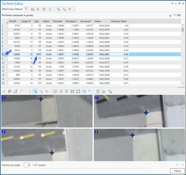

  3. Чтобы изменить положение связующе точки, щелкните кнопку Добавить связующую точку , а затем укажите новое местоположение на каждом изображении в окне предварительного просмотра.
    Атрибут Тип точки изменяется на Ручная связующая точка (MTP), а знак # заменяет номер ID объекта, указывая на то, что точка была отредактирована.
    Cвязующая точка, отредактированная вручную

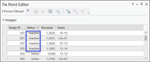

    Неактивные изображения перечислены в Редакторе связующих точек.
  6. Щелкните на имени поля Статус, чтобы отсортировать список изображений в порядке убывания.
    Неактивные изображения отображаются в верхней части списка.
  7. Выберите неактивное изображение в списке изображений, щелкните правой кнопкой мыши и выберите Активировать.
    Значение изображения Статус изменится на Активный. Для поддержки определения связующих точек в окне 2D-карты выделяется и увеличивается контур выбранного снимка.

    Для улучшения идентификации связующих точек вы можете поворачивать виды с помощью кнопки Повернуть . При этом под панелью инструментов предварительного просмотра изображения отображается скользящая панель. Щелкните на виде, который необходимо повернуть, и перетащите скользящую панель, чтобы повернуть выбранное изображение вида. При необходимости повторите описанные выше действия для поворота других видов. По окончании работы нажмите кнопку Повернуть, чтобы отключить функциональность.
    Поворот изображения
  12. Щелкните кнопку Добавить автоматически , чтобы добавить связующую точку, и щелкните объект на верхнем левом изображении, чтобы разместить точку.
    На перекрывающихся изображениях автоматически выбираются дополнительные связующие точки. Выбранные связующие точки добавляются в список Связующие точки со значением Тип для MTP.
  13. Щелкните кнопку Синхронизированный масштаб, чтобы проверить точность позиционирования выбранных связующих точек на всех перекрывающихся изображениях.
    При этом масштаб всех изображений предварительного просмотра совпадает с масштабом левого верхнего изображения.
  14. При необходимости щелкните кнопку Добавить связующую точку , чтобы вручную добавить или переместить связующие точки на перекрывающихся изображениях, если автоматическая корреляция не удалась.
  15. Щелкните кнопку Добавить набор точек , чтобы выбрать дополнительные, хорошо распределенные связующие точки, используя описанный выше метод.
  16. Щелкните кнопку Показать связующие точки, введенные вручную , чтобы определить, где ранее были размещены связующие точки, введенные вручную, на реинтегрированных изображениях.
  17. После выбора всех шести хорошо распределенных связующих точек нажмите кнопку Уравнять, чтобы интегрировать точки в уравнивание.

  4. Щелкните инструмент Атрибуты и выберите Неактивные в ниспадающем меню, чтобы отфильтровать отброшенные изображения.
  5. Щелкните кнопки Активизировать или Удалить, чтобы добавить или убрать изображение из уравнивания.
