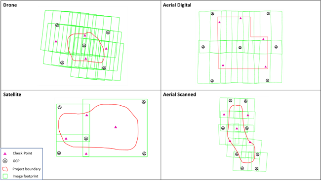

Распределение точек GCP
Распределение GCPs в фотограмметрическом блоке является важной частью обеспечения точности уравнивания блока. Опорные точки, распределенные по периметру блока, оказывают большее влияние на точность уравнивания, чем точки вблизи центра блока. На рисунке ниже показаны рекомендуемые местоположения GCP до уравнивания блока.
Рекомендуемое распределение точек GCP

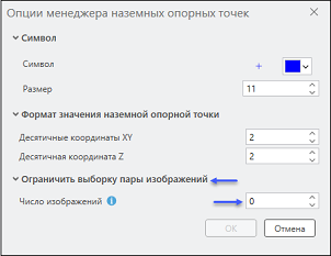

    Ограничение выборки пар изображений
    Чтобы задать ограничение IPS, выполните следующие действия:
    1. Щелкните кнопку Опции Менеджера наземных опорных точек .
    2. В разделе Ограничить выборку пары изображений укажите значение IPS, затем нажмите Enter на клавиатуре.
    3. Щелкните OK, чтобы принять эти изменения и закрыть окно Опции Менеджера наземных опорных точек.

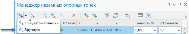

  9. В окне Менеджер наземных опорных точек щелкните кнопку Полуавтоматически , чтобы использовать полуавтоматический инструмент для тегирования GCP, или нажмите кнопку Вручную в ниспадающем списке, чтобы добавить теги вручную.
    Добавление GCP в полуавтоматическом или ручном режиме
    Примечание:
    Чтобы использовать опцию Полуавтоматически, щелкните GCP на первом изображении в разделе Предварительный просмотр окна Менеджер наземных опорных точек, GCP будут автоматически идентифицированы и тегированы на всех перечисленных перекрывающихся изображениях. При использовании опции сбора GCP Вручную вы должны вручную определить и тегировать GCP на перекрывающихся изображениях.

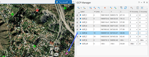

  10. Убедитесь, что на панели Содержание выделено базовое изображение.
  11. Перейдите к идентифицируемому объекту на базовом изображении и щелкните его.
    Объект помечается красным крестиком на карте и в окне Менеджер наземных опорных точек вводится новая запись GCP.
  12. В окне Менеджер наземных опорных точек найдите соответствующий объект GCP во вьюере изображений и щелкните по нему, чтобы разместить точку привязки.
    Связующие точки для остальных перекрывающихся изображений вычисляются автоматически.
    После добавления связующей точки к изображению серый символ перекрестия слева от названия изображения изменится на синий во вьюере изображения и на 2D карте, а цвет символа точки GCP изменится с красного на зеленый. Это указывает на то, что GCP была измерена или тегирована. Чтобы изменить или повторно тегировать местоположение точки, щелкните по предпочтительному местоположению GCP на изображении.
  13. Повторяйте этот процесс до тех пор, пока не будет собрано достаточное количество точек GCP.

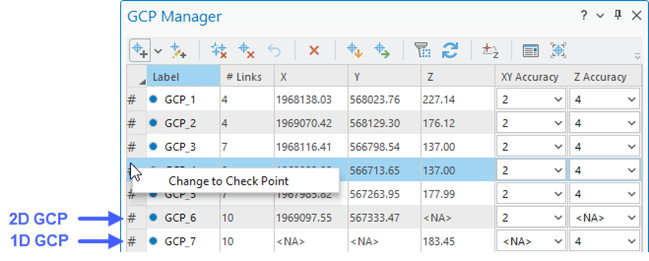

Изменение GCP на контрольные точки
Вы можете изменить GCP на контрольные точки для оценки точности. Концептуально контрольные точки это тоже самое, что и наземные опорные точки: это точки с известными наземными координатами с ссылками на объекты, видимыми на нескольких перекрывающихся изображениях. Однако они не используются как входные для контроля процесса уравнивания. Контрольные точки измеряют точность уравнивания и полученного ортоизображения. Для каждой контрольной точки расстояние между ее известным наземным местоположением и местоположением соответствующего пиксела после процесса уравнивания используется для вычисления общей абсолютной точности блоков изображений. Точность измерений суммируется как среднеквадратическая ошибка контрольных точек (RMSE), значение которой доступны в окне Отчета уравнивания.
Чтобы изменить GCP на контрольные точки для оценки точности в последующей обработке, выполните следующие шаги:
  1. После того как GCP были добавлены и тегированны со связующими точками в рабочей области ортокартографирования, выберите GCP для изменения контрольной точки в окне Менеджер наземных опорных точек.
  2. Нажмите правой кнопкой мыши на наземной опорной точке и щелкните Заменить на контрольную точку.
Замените GCP на контрольную точку.
Контрольные точки отображаются как розовые треугольники на карте рабочей области ортокартографирования, в значок надписи в окне Менеджер наземных опорных точек меняется с синего круга на синий треугольник. Чтобы изменить несколько GCP на контрольные точки, выберите GCP, нажав клавишу Ctrl и одновременно щелкнув по каждой GCP в списке. Щелкните правой кнопкой мыши выбранную группу точек, чтобы изменить тип GCP.
После тегирования наземных опорных точек или связующих точек вы должны щелкнуть Уравнять, чтобы перезапустить блочное уравнивание, чтобы использовать эти точки.
Контрольные точки в окне Менеджер наземных опорных точек
