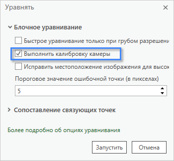

Таблица калибровки камеры
В этой таблице перечислены сведения о калибровке камеры для уравнивания. Эта информация предоставляется либо в таблицах камеры при настройке рабочей области орто картографирования, либо вычисляется, когда вы отмечаете опцию Выполнить калибровку камеры в диалоговом окне Уравнивание.
Опция Выполнить калибровку камеры в диалоговом окне Уравнивание
Эта таблица указывается только в отчете для аэроснимков и изображений с дронов. В таблице калибровки камеры есть следующие поля:
