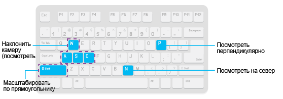

Клавиши быстрого доступа, используемые с инструментом Исследовать
Основной инструмент, используемый при взаимодействии с видом – это инструмент Исследовать . Перечисленные ниже комбинации клавиш специально разработаны для использования совместно с инструментом Исследовать. Нажмите комбинацию клавиш для выполнения действия и отпустите ее, когда завершите действие. Клавиши быстрого доступа, такие как P и N действуют в одно нажатие и предназначены для автоматической настройки вида. Это отличается от поворота камеры или приближения, то есть действий, которые требуют удержания клавиш в нажатом состоянии в процессе использования инструмента Исследовать для обновления вида.
Сочетание клавиш Действие Комментарий
P В 3D-сцене: взгляд прямо вниз (перпендикулярно). Однократное нажатие клавиши автоматически изменит вид таким образом, что наблюдатель смотрит на карту сверху вниз.
N Ориентировать вид в северном направлении. Возвращает ориентацию на север, если вы поворачивали вид.
Shift и перетаскивание Увеличить область по прямоугольнику
Shift и щелчок Центрировать и приблизить к курсору
Ctrl и щелчок Центрировать вид на местоположение указателя. В 2D это центрирует вид. В 3D камера поворачивается к центру и смотрит на местоположение.
W В 3D-сцене: наклон камеры вверх. Это похоже на наклон камеры от фиксированной точки.
S В 3D-сцене: наклон камеры вниз. Это похоже на наклон камеры от фиксированной точки.
A Поворот камеры против часовой стрелки. При этом камера наклоняется или поворачивается.
D Поворот камеры по часовой стрелке. При этом камера наклоняется или поворачивается.

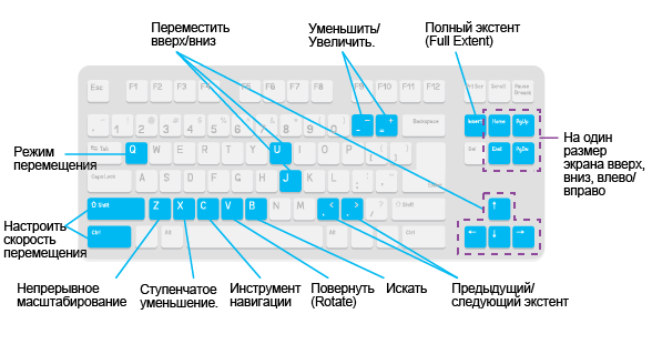

Клавиши быстрого доступа для навигации, доступные независимо от активного в данный момент инструмента.
Следующие сочетания клавиш всегда доступны, независимо от активного инструмента. Если вы хотите вернуться в предыдущий экстент или выполнить редактирование, выборку или измерение, и вам необходимо изменить перспективу, используйте следующие сочетания клавиш для упрощения навигации.
Сочетания клавиш, которые всегда доступны, независимо от активного инструмента.
Сочетание клавиш
Действие
Комментарий
Вставка
Приблизить к полному экстенту.
Тире (-)
Уменьшить.
Или используйте знак минус (-) на цифровой клавиатуре.
Знак равенства (=)
Увеличить.
Или используйте знак плюс (+) на цифровой клавиатуре.
Ctrl+Alt+S
Активация инструмента Выбрать.
Ctrl+Alt+C
Активация инструмента Исследовать.
C
Заменить активный инструмент на инструмент Исследовать.
Нажмите и удерживайте клавишу C, чтобы использовать инструмент Исследовать в процессе выполнения другой задачи другими инструментами.
  • Потянуть левой кнопкой мыши – переместить
  • Щелчок левой кнопкой мыши – всплывающее окно
  • Вращение колесика мыши – масштабировать
  • Щелкнуть и потянуть колесико мыши – наклонить и повернуть в 3D
  • Потянуть правой кнопкой мыши – режим непрерывного увеличения и уменьшения
Чтобы центрировать и приблизить или только центрировать при использовании другого инструмента, нажмите, соответственно, C+Shift или C+Ctrl.
Alt и щелчок на слоях в панели Содержание
Приблизить к экстенту слоя.
Z
Масштабировать непрерывно.
Нажмите Z при перемещении кнопки мыши, чтобы переключить активный инструмент в режим непрерывного увеличения или уменьшения масштаба.
X и щелчок
Пошаговое уменьшение.
Щелчок уменьшает экстент данных на один шаг.
X и перетаскивание
Уменьшить, нарисовав прямоугольник.
Щелкните и нарисуйте рамку, чтобы пропорционально уменьшить масштаб и поместить в центр обведенную область.
V и перетаскивание
Повернуть вокруг точки.
Нажмите и перетащите, удерживая V, чтобы повернуть вокруг точки.
V+клавиши со стрелками
Повернуть вокруг центра вида.
Нажмите V и Кнопку со стрелкой вверх, Кнопку со стрелкой вниз, Кнопку со стрелкой влево или Кнопку со стрелкой вправо, чтобы повернуть вид вокруг центральной точки.
O
Ориентация вида на север.
В 3D-сцене, в дополнение к ориентации на север, вы также можете повернуть вид так, чтобы смотреть прямо вниз.
B и перетаскивание
Просмотреть 3D-сцену.
В 3D-сцене нажмите и перетащите, удерживая B, чтобы повернуть камеру и посмотреть вокруг с того места, где вы щелкаете.
B+клавиши со стрелками
Посмотреть вокруг текущего местоположения.
В 3D-сцене нажмите B, удерживая Клавишу со стрелкой вверх, Клавишу со стрелкой вниз, Клавишу со стрелкой влево или Клавишу со стрелкой вправо, чтобы менять положение камеры в 3D-виде для обзора вокруг текущего местоположения.
Запятая (,)
Вернуться к предыдущему экстенту.
Точка (.)
Перейти к следующему экстенту.
Q
Перемещаться.
Нажмите Q, перемещая курсор.
В 2D вид перемещается в указанном курсором направлении. Чем дальше курсор от центра вида, тем быстрее происходить перемещение.
В 3D направление взгляда поворачивается от центра вида, вслед за курсором мыши, с сохранением постоянной высоты камеры по отношению к виду.
Shift+Q
Уменьшить скорость перемещения.
Ctrl+Q
Увеличить скорость перемещения.
Стрелки
Переместить вид влево, направо, вверх или вниз.
Вы можете несколько раз нажимать клавишу со стрелкой для тонкой настройки положения вида, или нажать ее, перемещая курсор в одном направлении.
Shift+клавиши со стрелками
Выполнить небольшие движения при перемещении вида с помощью клавиш со стрелками.
U
Переместить вверх, дальше от вида.
В 2D это соответствует непрерывному уменьшению.
В 3D камера поднимается вертикально вверх.
J
Переместить вниз, ближе к виду.
В 2D это соответствует непрерывному увеличению.
В 3D камера движется вниз по вертикали.
Page Up
На один размер экрана вверх.
В 2D перемещает вид на один размер экрана вверх.
В 3D камера перемещается на один размер экрана вверх, сохраняя при этом угол обзора камеры и высоту.
Page Down
На один размер экрана вниз.
В 2D перемещает вид на один размер экрана вниз.
В 3D камера перемещается на один размер экрана вниз, сохраняя при этом угол обзора камеры и высоту.
Home
На один размер экрана влево.
В 2D перемещает вид на один размер экрана влево.
В 3D камера перемещается на один размер экрана влево, сохраняя при этом угол обзора камеры и высоту.
End
На один размер экрана вправо.
В 2D перемещает вид на один размер экрана вправо.
В 3D камера перемещается на один размер экрана вправо, сохраняя при этом угол обзора камеры и высоту.
Esc
Отменить прорисовку карты.
F5
Обновить активный вид.
Ctrl+F5
Очистка кэша и обновление активного вида.
CTRL+F
Открытие панели Найти местоположение.
