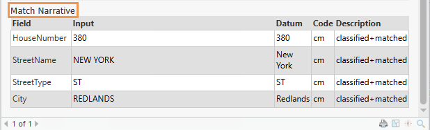

  4. При необходимости щелкните правой кнопкой мыши кандидата из списка и выберите Подробнее, чтобы просмотреть подробную информацию о геокодированном результате на панели Всплывающее окно.
    Прокрутите вниз панель Всплывающее окно до раздела Описание сопоставления, чтобы просмотреть описание сопоставления для совпадающего кандидата.
    Результаты описания сопоставления во всплывающем окне Показать подробности

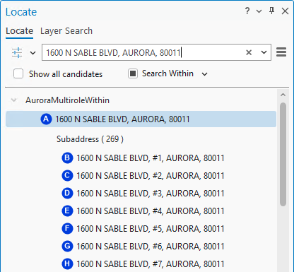

    Если адрес совпадает, то кандидаты в адреса отображаются в списке под локатором, который их вернул, и в виде надписанных точек на карте. Сначала указывается совпадающий входной адрес, за которым следует заголовок типа объекта, показывающий количество связанных объектов. Под заголовком находится список объектов, связанных со входным адресом.
    Количество субадресов и результат использования элемента управления Искать в пределах

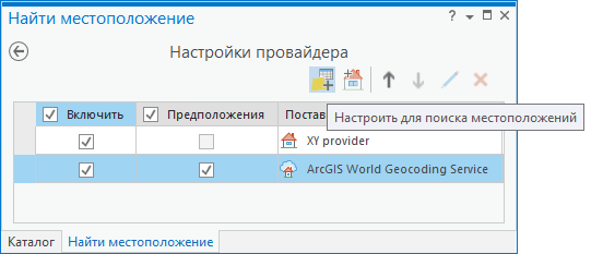

    1. Щелкните кнопку Опции и щелкните Настройки провайдера.
      На панели Найти местоположение отображается список доступных источников поиска. Здесь также имеется список локаторов, включая те, которые были автоматически добавлены из подключения к порталу, а также добавленные вручную.
      Вкладка Настройки панели Найти местоположения
      Примечание:
      Слои или таблицы, которые вы добавляете на карту, не появляются автоматически на панели Найти местоположение. Сначала их необходимо настроить для поиска.
    2. Щелкните кнопку Настроить для поиска местоположений , чтобы добавить слой или таблицу с вашей карты на панель Найти местоположение.

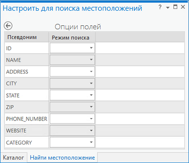

    4. Для любого поля, по которому вы хотите выполнить поиск, выберите Полный текст равен, что позволяет выполнять полнотекстовый поиск без учета регистра; Полный текст начинается с, что позволяет выполнять полнотекстовый поиск с префиксом без учета регистра; Равно, что позволяет выполнять точный поиск; Начинается с, что позволяет выполнить поиск с учетом регистра только в начальной части поля; или Содержит, что позволяет выполнять приблизительный поиск.

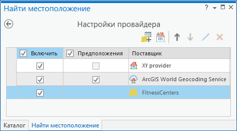

    5. Щелкните кнопку Сохранить и вернуться к настройкам провайдера в верхней части панели, чтобы сохранить конфигурацию поиска.
      Появится сообщение о необходимости индексации полей, выбранных для поиска. Индексация повышает производительность и удобна, если набор данных большой или вы часто выполняете поиск.
      На панели Найти местоположение отображается вид Настройки провайдера, а только что настроенный слой или таблица находится в списке Настройки провайдера. Вы можете изменить порядок источников поиска в списке, от которого зависит порядок выполнения поиска и порядок отображения результатов на панели Найти местоположение.
      Вкладка Настройки панели Найти местоположение со слоем
