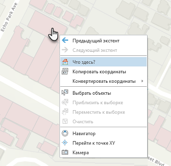

  1. Переместитесь или увеличьте местоположение на карте, где вы хотите идентифицировать адрес или место, и щелкните местоположение правой кнопкой мыши. Выберите Что здесь находится? в открывшемся контекстном меню.
    Выбор инструмента Что здесь находится?

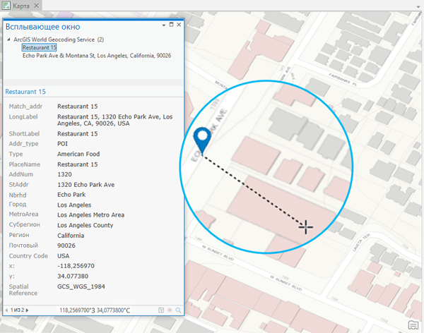

    Появится всплывающее окно с информацией об адресах, местах или перекрестках, находящихся вблизи выбранного местоположения.
    Инструмент Что здесь находится? выдает результат во всплывающем окне, местоположение щелчка на карте показано перекрестием, а найденное ему соответствующее местоположение — булавкой
    Если возвращается несколько результатов, можно пролистать их с помощью стрелок внизу окна.

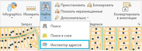

  1. На вкладке Карта в группе Запрос щелкните ниспадающее меню Найти местоположения.
  2. Щелкните Инспектор адресов.
    Выбор инструмента Инспектор адресов

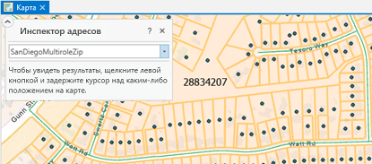

    В верхнем левом углу вида появится накладывающееся окно Локатор адресов.
    Инструмент Инспектор адресов появляется в накладывающемся окне в виде карты

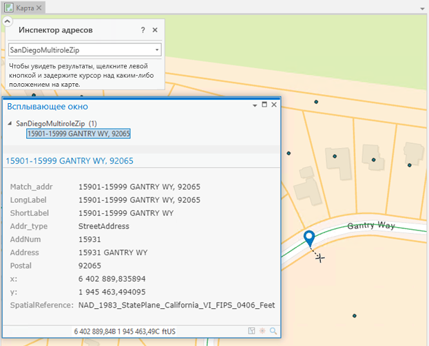

  5. Щелкните любое место на карте.
    Появится всплывающее окно с информацией о ближайшем адресе или локации, находящемся вблизи выбранного местоположения. Перекрестие показывает место, где вы щелкнули на карте, а булавка – соответствующее ему местоположение, найденное в локаторе.
    Всплывающее окно Инспектора адресов, перекрестие и соответствующий ему результат сопоставления
