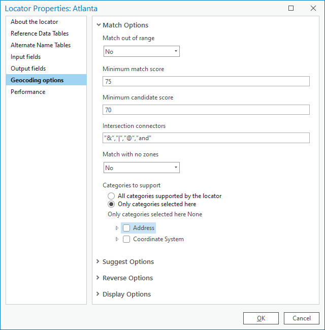

Опции геокодирования в диалоговом окне Свойства локатора
Примечание:
При совместном использовании или публикации локатора в качестве сервиса поддержка опций геокодирования может варьироваться в зависимости от используемой вами версии ArcGIS Enterprise, ArcGIS Enterprise on Kubernetes или автономного ArcGIS Server.
Сопоставить вне диапазона
Чтобы сопоставить сегмент улицы, даже если номер улицы не существует на сегменте линии в ваших данных, но находится в пределах разумного порога и, скорее всего, будет существовать, задайте для Сопоставить вне диапазона значение Да. Если для этого свойства установлено значение Да, результат геокодирования помещается в конец сегмента улицы, где значение диапазона номеров домов наиболее близко к входному номеру дома. Это гарантирует, что вы не пропустите потенциальное совпадение из-за того, что данные не на 100 процентов актуальны. Совпадения, которые немного выходят за пределы диапазона номеров домов, получают значение StreetAddressExt в поле Addr_type. Когда для этого свойства установлено значение Нет, результатом геокодирования является соответствие на уровне названия улицы, которое может быть неоднозначным, поскольку может существовать несколько сегментов улиц с одинаковым названием, которые в равной степени соответствуют входным данным и имеют значение поля Addr_type, равное StreetName.
Лучшая пространственная точность обеспечивается при поиске неточных адресов улиц, если для параметра Сопоставить вне диапазона установлено значение Да. Например, Main Street может включать номера домов от 2 до 100 с одной стороны улицы и от 1 до 99 с другой. Вы ищете номер дома, который не входит в этот диапазон, например 109 Main Street. Если для Сопоставить вне диапазона установлено значение Нет, локатор возвращает соответствие на уровне названия улицы для Main Street, при этом результат геокодирования размещается в центроиде сегмента улицы, который наиболее точно соответствует входному значению. Однако, если для параметра Сопоставить вне диапазона установлено значение Да, в этом случае возвращается более точное совпадение, которое помещается в конец сегмента улицы Main Street с диапазоном номеров домов 1-99.
Результаты настройки Сопоставить вне диапазона

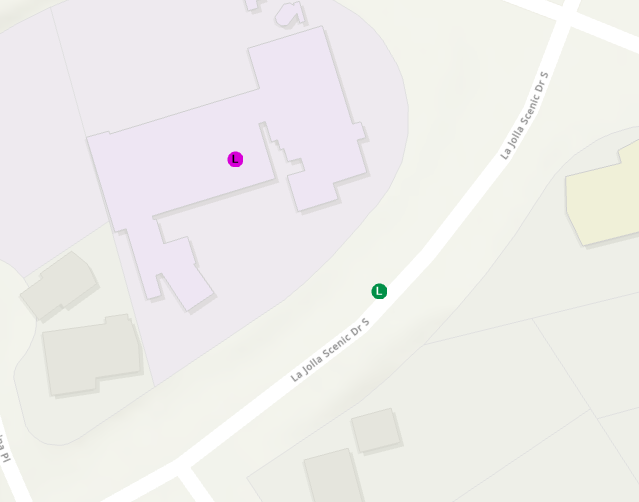

Результаты геокодирования можно использовать для отображения на карте для дальнейшего анализа. Измените параметр Предпочтительный тип местоположения на Местоположение адреса, чтобы точки представляли собой центроид крыши или участка для адреса. Расположение адреса будет ближе всего к центру объекта, представляющего адрес. Или же вы можете использовать результаты геокодирования в приложении для маршрутизации, чтобы определить точки на стороне улицы для лучшего построения маршрутов. В этом случае лучше выбрать вариант Местоположение маршрута. Местоположение маршрута обычно ближе к улице, к точке прибытия транспортного средства. На изображении ниже зеленой точкой показана опция Местоположение маршрута, а розовой - опция Местоположение адреса.
На крыше и рядом с улицей отображаются результаты для одного и того же адреса

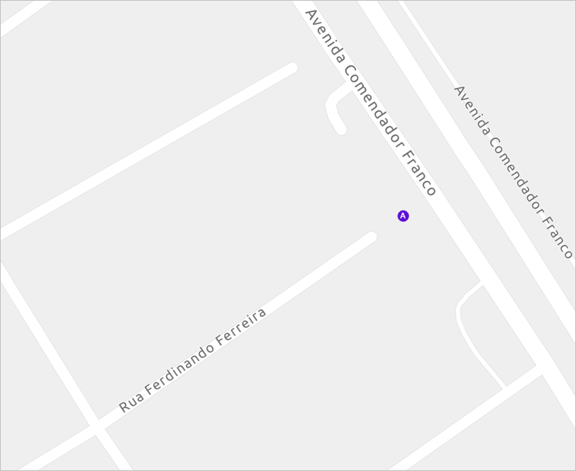

Virtual представляет виртуальные перекрестки, тип несвязанных перекрестков с допуском расстояния 60 метров. Если две несвязанные улицы находятся на расстоянии менее 60 метров друг от друга, локатор классифицирует эти улицы как виртуальный перекресток. Это обычно происходит на улицах без выездов, таких как тупики, как показано на изображении ниже.
Пример улицы без выезда, типа несвязанного перекрестка, где улицы физически не пересекаются. Изображение создано с использованием базовой карты Esri Community maps.
Фиолетовый символ A размещен на несвязанной секции этого виртуального перекрестка между Rua Ferdinando Ferreira & Avenida Comendador Franco.
  • Если выбрано None, то в результатах геокодирования возвращаются все типы перекрестков. Все виртуальные перекрестки содержат значение Virtual в поле Type. Виртуальные перекрестки включаются в результаты геокодирования в дополнение к другим типам перекрестков.
  • Если выбрано Virtual, все виртуальные перекрестки исключаются из результатов. Возвращаются только следующие типы перекрестков:

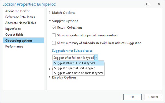

Опции предложения
Опции предложения на вкладке Опции геокодирования диалогового окна Свойства локатора

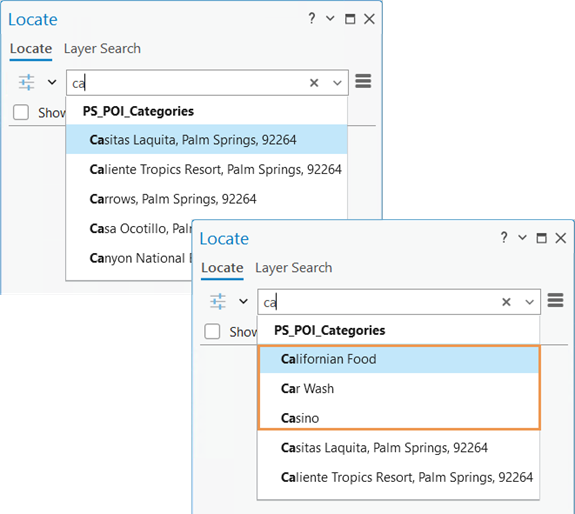

Коллекция отраженных сигналов
Параметр Возвращать коллекции позволяет включать или отключать включение коллекций (категорий POI) в предложения. Если этот параметр отключен, предложения будут возвращаться только для местоположений в базовых данных, а не для коллекций категорий, встроенных в локатор. Эта настройка включена по умолчанию и применяется только к локаторам, созданным с использованием роли POI и категорий. Приведенные ниже примеры иллюстрируют поведение с включенной настройкой («California Food», «Car Wash» и «Casino» возвращаются в качестве предложений) и с выключенной настройкой ("California Food", "Car Wash" и "Casino" не возвращены в качестве предложений).
Включенная и выключенная настройка Возвращать коллекции для поиска POI

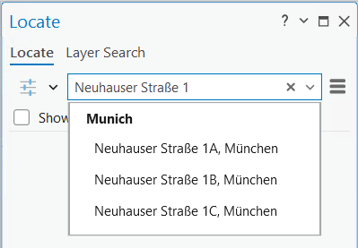

Показать предложения для неполных номеров домов
Включите настройку Показать предложения для неполных номеров домов, чтобы возвращать предложения для номеров домов, когда введено значение только части номера дома. Этот параметр применим только к странам, где номер дома следует за названием улицы. Например, если ввести Neuhauser Straße 1, будут возвращены кандидаты предложений, в которых номер дома начинается с 1, даже если 1 является лишь частью номера дома в данных. Количество возвращаемых предложений можно настроить, изменив настройку Число предполагаемых кандидатов по умолчанию на странице Производительность диалогового окна Свойства локатора.
Вы должны включить полное название улицы в поиск, прежде чем появятся какие-либо предложения частичного номера дома. Например, ввод Neuhau 1 не покажет предложения частичного номера дома, даже если они существуют в данных. Полное название улицы Neuhauser требуется, прежде чем появятся какие-либо предложения частичного номера дома.
Автозаполнение предполагаемых кандидатов отображается после ввода части номера дома

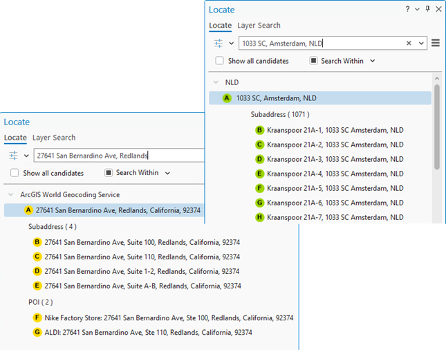

Показать сводку субадресов с предложением базового адреса
Включите настройку Показать сводку субадресов с предложением базового адреса, чтобы вернуть сводку единиц субадресов по адресу после ввода базового адреса. Сводная информация о подразделах может представлять собой диапазон значений подразделения, если поле UnitType в справочных данных содержит точно такое же значение или не сопоставлено при построении локатора. Сводная информация о подразделах может быть количеством подразделов по адресу, если в справочных данных имеется сочетание типов подразделов в поле UnitType или несколько элементов субадреса, отображенных в локаторе.
Автозаполнение сводки субадресов после ввода базового адреса
Примечание:
Пространственный объект, представляющий базовый адрес без значений в поле Единица, должен присутствовать в локаторе, чтобы увидеть сводную информацию о субадресах после ввода базового адреса.
Субадреса не будут предложены, если базовый адрес и связанные с ним субадреса не содержат одинаковых административных зон, таких как город, район, субрегион и область. Базовый адрес и субадреса должны иметь одинаковые компоненты улиц, административные зоны и почтовые индексы, чтобы связать их друг с другом.
Предложения для субадресов
Выберите одну из стратегий предложения субадреса, которую локатор будет использовать для возврата действительных предложений субадреса. По умолчанию число возвращаемых предложений равно 5, но можно настроить этот параметр (Число предполагаемых кандидатов по умолчанию), а также параметр Максимальное число предполагаемых кандидатов на странице Производительность диалогового окна Свойства локатора.
  • Предложить после ввода полного блока — При поиске адреса, содержащего субблок, необходимо ввести полное название субадреса, например, Unit 101 в 35 Orchard Ct, Unit 101, чтобы вернуть предложение о расположении субадреса. Это поведение по умолчанию.
  • Предложить при вводе части блока—Возвращает предложения для субадресов, когда введено только частичное значение субадреса. Включение типа единицы, такой как единица, suite, этаж, здание, участок земли или # перед значением единицы является необязательным. Например, ввод 3700 Dean Dr Unit 25 или 3700 Dean Dr,25 возвращает кандидатов на предложения для единиц, которые начинаются с 25, таких как 2501-2508 по адресу 3700 Dean Dr, Ventura, CA 93003.
    Автозаполнение предполагаемых кандидатов отображается после ввода части имени субадреса
  • Предложить, когда будет введен базовый адрес—Возвращает предложения для субадресов после ввода базового адреса. Например, если ввести 3700 Dean Dr, будут возвращены кандидаты-предложения, связанные с этим базовым адресом. При выборе этого параметра также поддерживается ввод полного или частичного блока. Объект, представляющий базовый адрес без значений в поле Unit, должен присутствовать в локаторе, чтобы увидеть список предлагаемых кандидатов для базового адреса.
    Автозаполнение предполагаемых кандидатов отображается после ввода базового адреса
Примечание:
