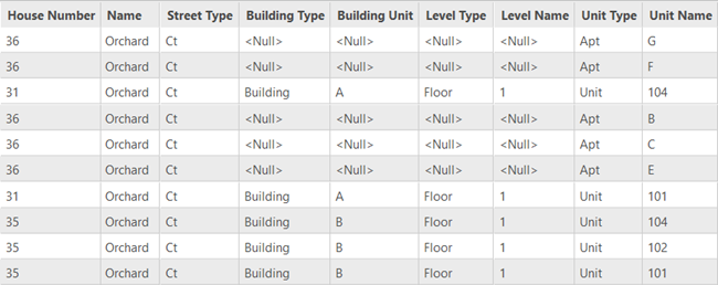

Для поиска базового адреса, 36 Orchard Ct, с использованием локатора, поддерживающего субадреса, в основных базовых данных должен существовать пространственный объект для базового адреса без значений в поле Блок.

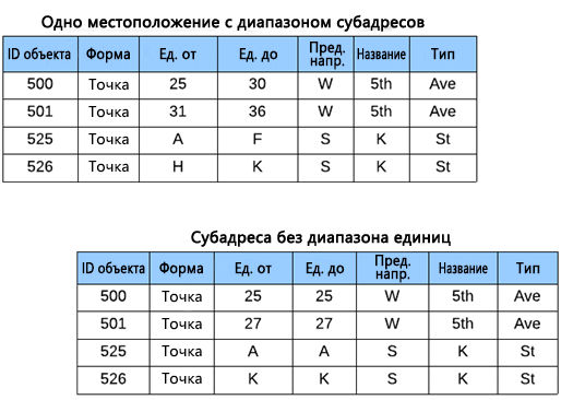

Субадрес также поддерживает основные базовые данные, которые моделируются с диапазонами номеров блоков или номеров комнат. Одно местоположение, например здание в торговом центре, с которым связано несколько блоков, имеет диапазон значений номеров блоков в полях От и До. Если есть некоторые объекты с диапазонами номеров блоков или комнат, вы должны смоделировать все объекты с диапазонами. Объекты, у которых нет диапазонов номеров блоков или комнат, включаются в локатор, если значение блока или комнаты хранится в поле Блок от или Блок до или поле Комната от или Комната до. Это работает аналогично ситуации с наличием одного и того же значения в обоих полях базовых данных.
Примечание:
При построении Локатора точечных адресов, который поддерживает субадрес, если сопоставлены поля Блок и Блок от и Блок до, значения в поле Блок игнорируются, а значения в полях Блок от и Блок до используются для построения локатора. Это также относится к диапазонам номеров комнат.
Моделирование методов диапазона субадресов номеров блоков для роли Адрес точки
Вместе с основными атрибутами адреса класс объектов, предоставляющий основные базовые данные для локатора Адрес точки, поддерживающего Субадрес, может содержать отдельные поля для типа строения, названия единицы строения, типа уровня, названия уровня, типа блока, названия блока, типа комнаты, названия комнаты, типа крыла, названия крыла.
Поля типов элементов Субадреса

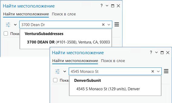

Для достижения наилучших результатов при поиске адресов, которые содержат субадрес, индикатор (#, кв., номер, корпус, этаж, крыло, комната) должен предшествовать единице субадреса; в противном случае адрес сопоставляется с записью в данных, которая возвращает наивысший балл. При поиске адреса, который содержит подъединицу, необходимо ввести полный элемент подадреса, например Unit 101 в 35 Orchard Ct, Unit 101, чтобы получить соответствие для местоположения субадреса. Если в адресе имеется несколько субадресов, доступно несколько вариантов возврата информации о субадресе или кандидатах на субадрес в качестве предложения в диалоговом окне Свойства локатора. Поведение, предлагаемое по умолчанию для субадреса – ввод адреса и полного имени субадреса.
  • Чтобы вернуть сводку блоков субадреса по адресу после ввода базового адреса, включите настройку Показать сводку субадресов с предложением базового адреса. Сводка не будет отображаться в качестве предложения, если объект базового адреса (объект без значений в поле Unit) в основных базовых данных отсутствует.
    Автозаполнение сводки субадресов после ввода базового адреса
  • Необходимо включить параметр предложения Предложить при вводе части блока, чтобы возвращать допустимые кандидаты субадресов после ввода части имени субадреса с индикатором или без него.
    Автозаполнение предполагаемых кандидатов отображается после ввода части имени субадреса
  • Чтобы вернуть список субадресов после ввода базового адреса, включите параметр Предложить, когда будет введен базовый адрес. Список предложений субадресов не будет отображаться, если объект базового адреса (объект без значений в поле Блок) не существует в первичных основных базовых данных.
    Автозаполнение предполагаемых кандидатов отображается после ввода базового адреса

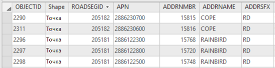

Чтобы использовать класс пространственных объектов в качестве базовых данных для Локатора участков, он должен иметь отдельные поля, содержащие номер участка или номер дома, информацию о названии улицы, поле ObjectID и поле Shape, а также дополнительное поле участка JoinID, которое вы можете назначить полю роли локатора Parcel Join ID для связи с ролью Адрес точки в многоцелевом локаторе. Дополнительно вы можете указать поля, где хранятся префикс направления улицы, префикс типа улицы, тип улицы, суффикс направления, почтовый индекс, дополнительное почтовое отделение (как ZIP+4 для США) или зона (такая административная область, как город, район и т.п.) Класс пространственных объектов также должен содержать поле ID, которое соединяет повторяющиеся объекты с одним и тем же местоположением, чтобы удалить повторяющуюся геометрию в локаторе. Этот процесс сокращает размер локатора и удаляет избыточных связанных кандидатов из результатов геокодирования. Это поле ID должно быть сопоставлено с полем Feature ID из роли локатора, например PARCEL_ID. Кроме того, если существуют повторяющиеся объекты, с которыми связаны альтернативные названия улиц, класс объектов должен содержать поле индикатора, указывающее, какой объект используется для основного названия улицы. Это поле индикатора должно быть сопоставлено с полем Индикатор названия основной улицы из роли локатора, например или PRIMARY_STREET_NAME``PrimaryStreetFlag. Сопоставление как поля ID объекта, так и поля Индикатор названия основной улицы является обязательным для того, чтобы свойство Предпочтительное название улицы работало должным образом.
Атрибуты базовых данных Участка

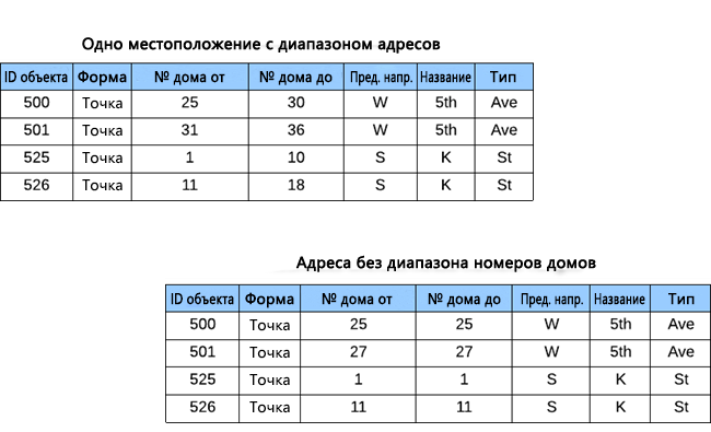

Роль Участок также поддерживает основные базовые данные, которые моделируются с диапазонами номеров домов. Одно местоположение, например участок, с несколькими адресами, связанными с ним, имеет диапазон значений номера дома в полях номер дома от и до. Если есть некоторые объекты с диапазонами номеров домов, вы должны смоделировать все объекты с диапазонами. Объекты, у которых нет диапазонов номеров домов, включаются в локатор, если значение номера дома хранится в поле Номер дома от или Номер дома к. Это работает аналогично ситуации с наличием одного и того же значения в обоих полях базовых данных. Четность также поддерживается диапазонами номеров домов.
Примечание:
При построении локатора, если сопоставлены поля Номер дома и Номер дома от и Номер дома к, значения в поле Номер дома игнорируются, а значения в полях Номер дома от и Номер дома к используются для построения локатора.
Моделирование методов диапазона номеров домов для роли Участка

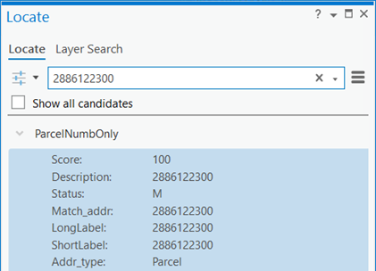

  • Поиск по точному номеру участка, когда только номер участка назначен полю роли локатора имени участка при построении локатора.
    Результат поиска только по номеру участка

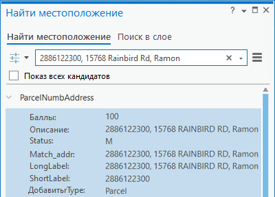

  • Выполните поиск по номеру участка и адресу, когда поля номера и адреса отправления присвоены при построении локатора. Вы также можете искать только по номеру участка, если локатор построен таким образом.
    Результат поиска номера участка и адреса участка

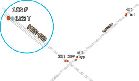

Диапазоны с написанием через дефис
Роль локатора Адрес улицы включает поддержку диапазонов номеров домов с написанием через дефис, что обычно является номером поперечной улицы, за которым следует дефис и затем действительный номер дома по улице (например, 76-20 34th Ave). Одно из мест, где используется этот тип стиля адреса, – район Нью-Йорка Квинс (Queens, New York). Первое число указывает на северную или западную поперечную улицу. Второе число указывает, где именно в районе расположено здание.
В полях начального и конечного адреса класса линейных объектов, номер дома может быть с написанием через дефис или в виде простого номера. Например, как показано в таблице, диапазоны адресов 95-1000 – 95-1018 и 95-1001 – 95-1019 должны содержать дефис, отделяющий поперечную улицу и действительный номер дома. Эта роль локатора поддерживает только диапазон номеров домов, расположенных справа от дефиса, поэтому, исходя из приведенной ниже таблицы, вы не можете использовать левый диапазон 95-1000 — 95-1018 и правый диапазон 95-1001 — 96-1019 для Mahea St и ожидать возврата совпадения для адреса 96-1013 Mahea St.
Таблица диапазонов номеров домов с дефисом

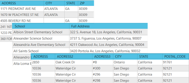

Таблицы адресов, которые вы можете геокодировать с помощью этой роли локатора, также должны содержать названия мест и географические зоны или уникальное имя или значение, которые вы можете использовать для идентификации местоположений. Информация о географической зоне применяется для того, чтобы сузить рамки поиска, поскольку одно и то же название, например, Rochester, имеется во многих штатах страны. При геокодировании POI плюс адрес включите название места в поле address, а адрес — в поле address2. Вы также можете использовать локатор, созданный с ролью POI, для поиска объектов по имени, категории или комбинации имени или категории и частей адреса. Например, введите Starbucks, Orange St, Redlands или gas station, Boulder, CO. Локаторы, созданные с этой ролью локатора, поддерживают следующие форматы поиска:

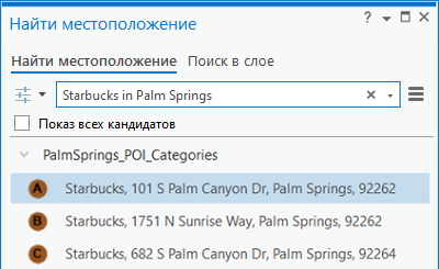

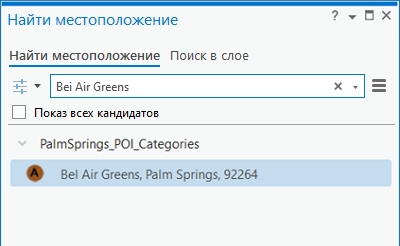

  • Поиск мест по названию или категории с использованием одной или нескольких зон (район, город, регион, почтовый индекс) с дополнительным соединителем (in или at).
    Результат поиска названия места POI с зоной и дополнительным соединителем на панели Найти местоположение
  • Ищите места по названию или категории, используя часть адреса, например название улицы.
    Результат поиска категории POI с названием улицы на панели Найти местоположение

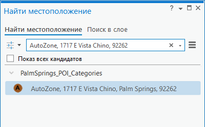

  • Ищите места по названию или категории, используя адрес и одну или несколько зон (район, город, регион, почтовый индекс).
    Результат поиска названия места POI с полным адресом и почтовым индексом на панели Найти местоположение

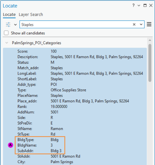

Субадрес

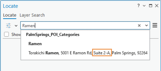

Роль локатора POI включает поддержку точек интереса, которые содержат дополнения к адресу, например, номер например, идентификаторы палат в медицинском учреждении или магазинов в торговом центре. Субадреса можно найти в самых разных коммерческих зданиях, а также в специальных сооружениях и учреждениях, таких как аэропорты, трейлерные стоянки, пирсы и доки, а также школьные городки.
Каждый объект в основных базовых точечных или полигональных данных соответствует одной точке интереса, которая включает в себя элементы адреса и субадреса физического адреса POI, разделенные на отдельные поля. Субадрес является атрибутом POI, и только один субадрес может быть связан с одним объектом POI и не представлен как независимые объекты, что поддерживается ролью Адрес точки.
Роль POI поддерживает первичные базовые данные, которые моделируются с диапазонами номеров для атрибутов субадреса. Одно местоположение, например здание в торговом центре, с которым связано несколько блоков, имеет диапазон значений номеров блоков в полях От и До. Если есть некоторые объекты с диапазонами номеров домов, вы должны смоделировать все объекты с диапазонами. Объекты, у которых нет диапазонов номеров блоков, включаются в локатор, если значение блока хранится в поле Блок от или Блок до. Это работает аналогично ситуации с наличием одного и того же значения в обоих полях базовых данных.
Примечание:
При построении Локатора POI, который поддерживает субадрес, если сопоставлены поля Блок и Блок от и Блок до, значения в поле Блок игнорируются, а значения в полях Блок от и Блок до используются для построения локатора.
Моделирование методов диапазона субадресов номеров блоков для роли POI
Вместе с основными атрибутами адреса класс объектов, используемый в качестве основных базовых данных для локатора POI, поддерживающего cубадрес, может содержать отдельные поля для типа строения, названия единицы строения, типа уровня, названия уровня, типа объекта и имени объекта.
Примечание:

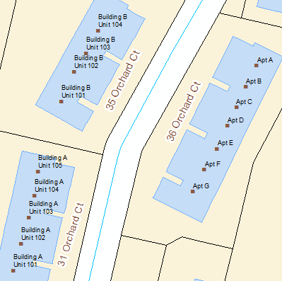

Эта роль локатора поддерживает три пары элементов субадреса: Единица и тип единицы, Уровень и тип уровня, Единица здания и Тип единицы здания. Дополнительно вы можете выбрать, использовать ли в локаторе каждую из пар элементов или только одну. Вы можете установить соответствие между применяемыми полями, например, Apt F или Building A или Floor 1. Элементы субадреса, которые сопоставляются при построении локатора, возвращаются в выходных данных, когда они связаны с классом объектов точек интереса. Более подробно об элементах адреса в основных базовых данных.
Локаторы, созданные с помощью этой роли локатора с использованием объектов POI, которые включают информацию о субадресе, поддерживают те же форматы поиска, что и перечисленные выше, но возвращают сведения о субадресе в результатах поиска и предложениях, как описано ниже:

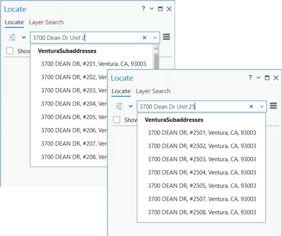

  • Поиск местоположений по названию.
    Результат поиска POI по названию места с описанием субадреса
  • Поиск местоположений по названию или категории
    Предложение автозаполнения, показывающее субадрес после ввода категории POI или названия места.

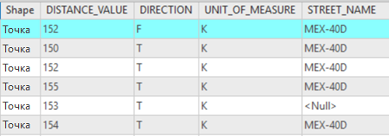

Роль локатора Указатель расстояния позволяет создавать локаторы указателей расстояния (последовательно пронумерованные указатели, расположенные вдоль дорог через равные интервалы). Данная роль локатора использует классы объектов с точечной геометрией, и каждый объект базовых данных представляет собой указатель расстояния или знак.
Каждый указатель расстояния содержит точку От и До
Чтобы использовать класс объектов в качестве базовых данных для локатора Указатель расстояния, он должен содержать поля с информацией о значении расстояния, единицах измерения и названиях улицы; поле ObjectID; и поле Shape. Класс пространственных объектов также должен содержать поле ID, которое соединяет повторяющиеся объекты с одним и тем же местоположением, чтобы удалить повторяющуюся геометрию в локаторе. Этот процесс сокращает размер локатора и удаляет избыточных связанных кандидатов из результатов геокодирования. Это поле ID должно быть сопоставлено с полем Feature ID из роли локатора, например STREET_ID. Кроме того, если существуют повторяющиеся объекты, с которыми связаны альтернативные названия улиц, класс объектов должен содержать поле индикатора, указывающее, какой объект используется для основного названия улицы. Это поле индикатора должно быть сопоставлено с полем Индикатор названия основной улицы из роли локатора, например или PRIMARY_STREET_NAME``PrimaryStreetFlag. Сопоставление как поля ID объекта, так и поля Индикатор названия основной улицы является обязательным для того, чтобы свойство Предпочтительное название улицы работало должным образом.
Атрибуты класса объектов роли Указатель расстояния
Чтобы геокодировать таблицу местоположений с помощью локатора Указатель расстояния, таблица должна иметь текстовое поле, содержащее все элементы адреса в одном поле в одном из следующих форматов:
  • Kilometer 152 MEX-400
  • Km 152 MEX-400
  • MEX-400 Kilometer 152
  • MEX-400 Km 152
Примечание:
Если единицы расстояния были включены при создании локатора с этой ролью, единицы расстояния в настоящее время игнорируются локатором при поиске местоположений.

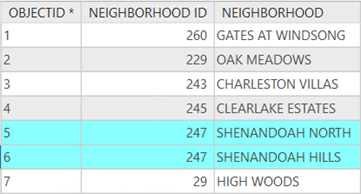

Поля ID соединения
Для того, чтобы установить альтернативные названия для объектов ваших базовых данных, вы можете использовать таблицу. Использование альтернативных названий улиц позволяет вам сопоставить адрес и пространственный объект, используя одно из многих его названий. Например, если Bridge Street также известна как Slash Road, один и тот же объект будет найден как по адресу 266 Bridge Street, как и по адресу 266 Slash Road.
У основного класса пространственных объектов должно быть поле, содержащее значение ID для каждой записи. Вы можете связать ID со многими объектами в основном классе пространственных объектов и использовать его для связи с уникальной записью в поле Join ID из таблицы альтернативных имен. Между основным классом пространственных объектов и альтернативным именем в таблице альтернативных имен должно быть отношение многие-ко-многим или многие-к-одному. В основном классе объектов должно быть поле, содержащее уникальный идентификатор для каждой записи, который можно использовать для связи с идентификатором Join ID таблицы альтернативных имен.
Примечание:
Не сопоставляйте ObjectID в основных базовых данных и таблице альтернативных имен с полем роли локатора Join ID при создании локатора. Использование ObjectID может увеличить размер локатора и снизить производительность пакетного геокодирования, а также его качество.
