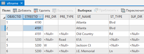

Таблица альтернативных названий
Содержание таблицы альтернативных названий
Со временем названия объектов (например, улиц) могут меняться. Например, Jefferson Road – новое официальное название улицы, ранее называвшейся Old Country Road. В ваших данных может быть городской район или официальное название города, отличное от обычно используемого названия, но которое можно использовать при поиске адресов. Например, North Park – это район в Сан Диего. Поиск объекта по всем названиям может увеличить вероятность успешного геокодирования. Таблица альтернативных названий содержит поля для дополнительных названий. Каждая запись представляет одно название объекта. В таблицу можно добавлять дополнительные названия.

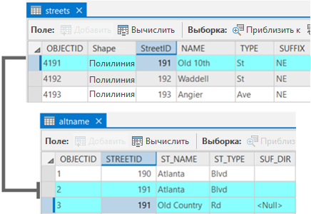

ID соединения
Таблица альтернативных названий должна иметь поле Идентификатор (ID), которое используется для соединения записей с первичным классом объектов. Если таблица альтернативных названий содержит несколько названий для одного объекта, то в таблице альтернативных названий для каждого альтернативного названия объекта в поле JoinID будет хранится одинаковое значение.
В первичным классе объектов должно быть поле, содержащее уникальный идентификатор для каждой записи, который можно использовать для связи с идентификатором Join ID таблицы альтернативных названий.
Первичная таблица и таблица альтернативных названий для улиц с идентификатором StreetID для связи этих таблиц

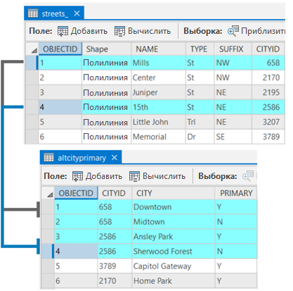

Если данные нормализованы и первичная таблица не содержит названий города, а таблица альтернативных значений содержит, например, при построении локатора, поле Primary Name Indicator может быть сопоставлено с полем таблицы альтернативных названий, которое содержит значение, указывающее, является ли запись первичным полем (например, True/False или Yes/No). Если это поле не сопоставлено, в качестве первичного значения будет использоваться первая запись в таблице альтернативных названий.
Первичная таблица улиц без зон и названий города и альтернативная таблица названий с первичным полем и CityID для связи этих таблиц
