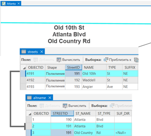

Первым шагом для создания локатора является определение типа данных, которые вы будете использовать. Это делается путем выбора роли локатора, соответствующей вашим данным. Вы можете создать локатор с ролью таблицы альтернативных названий и ролью основного локатора, чтобы с его помощью искать объекты основных базовых данных, которым соответствует более одного названия в таблице альтернативных названий. Чтобы обеспечить поддержку альтернативных названий, роль таблицы альтернативных названий предоставляет необходимые поля, которые нужно использовать при создании локатора. После создания локатор содержит снимок базовых данных, используемых для геокодирования, а также индексы и локальную адресную информацию, которые помогают получить наилучшее сопоставление в процессе геокодирования.
Альтернативные названия улиц
При создании локатора, использующего роль таблицы альтернативных названий, требуется поле идентификатора для соответствующего поля как в основных базовых данных, так и в таблице альтернативных названий. Роль первичного локатора Street Address обычно используется для моделирования адресов вдоль сегментов улиц, но у улиц в адресах могут быть альтернативные названия. При задании Join ID к улице от основной роли локатора к полю в основных базовых данных, соответствующих Join ID в роли Альтернативное название улицы, будут добавлены альтернативные названия для всех соответствующих записей.

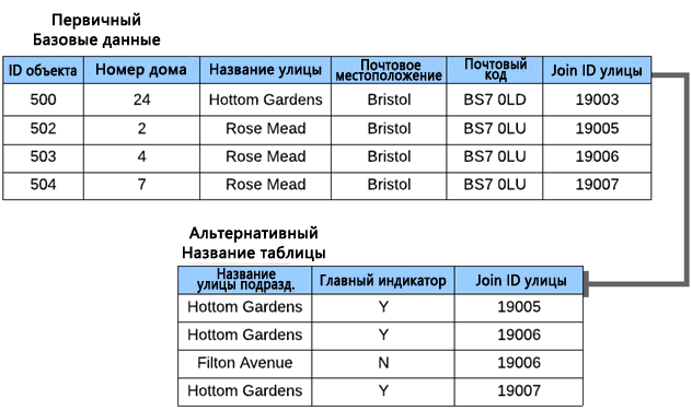

Зависимое название улицы
Роль Зависимое название улицы применимо только для Великобритании и Таиланда. Оно позволяет создавать локаторы, в которых две улицы связаны с одним адресом. Одно название улицы сохраняется при этом в основных базовых данных, а другое, зависимое название улицы, - в таблице альтернативных названий. Такая ситуация может возникать, когда участку главной улицы присваивается название другой, второстепенной улицы или когда небольшая улица связана с главной улицей. Роль Зависимое название улицы можно использовать, когда роль основного локатора Point Address, Parcel, Street Address, Distance Maker или Distance Range.

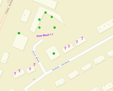

На расположенной ниже карте Hottom Gardens - основная улица. Адреса на крышах с номерами домов 18–24 и 34–40 (отображаются розовыми точками) находятся на этой улице, а между номерами домов 24 и 34 существует пробел. Когда-то раньше существовали дома с номерами 26–32 по Hottom Gardens. Однако они были поглощены новым районом, построенным на новой улице под названием Rose Mead и получили адреса 1–7, показанные зелеными точками.
На карте показана главная улица с номерами домов с пробелом, а новой улице назначены адреса 1–7.
Атрибуты основных базовых данных и таблицы альтернативных названий показывают названия улиц, которые являются зависимыми
Чтобы использовать таблицу альтернативных названий для локатора с ролью Зависимое название улицы, в ней должно быть поле со стандартизированным зависимым названием улицы и поле с идентификаторами, по которым можно настроить связь с основными базовыми данными за счет сопоставления поля Street Join ID из обеих ролей (основной и таблицы альтернативных названий). Кроме того, вы можете задать поля, которые содержат префиксное направление, префиксный тип, тип улицы, суффиксное направление и полное имя улицы. Дополнительно можно задать поля, содержащие код языка или индикатор основного названия. Если ваши основные базовые данные нормализованы и не содержат названия улицы, вы можете указать поле, хранящее индикатор основного названия. Если в таблице альтернативных названий есть значение индикатора основного названия (True / False или Yes / No), и оно сопоставлено полю Primary Name Indicator роли Зависимое название улицы, то название улицы со значением True или Yes будет использоваться в качестве основного зависимого названия улицы. Приведенные выше таблицы связаны за счет значений в поле ID, которое должно быть сопоставлено с полем роли локатора Street Join ID.

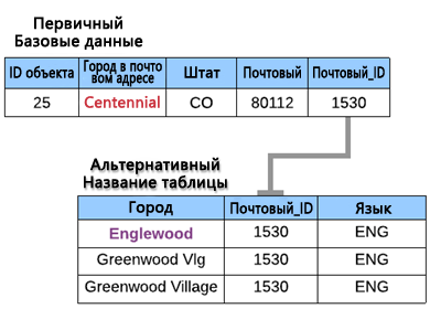

Альтернативное почтовое название города
Роль Альтернативное почтовое название города позволяет создавать локаторы для почтовых индексов, используя одну из основных почтовых ролей локатора, где основному названию города и альтернативным названиям городов назначен один и тот же почтовый индекс. Каждый почтовый объект в основных справочных данных будет иметь почтовый индекс и, как правило, основное название города, в котором содержится почтовый индекс, в то время как в таблице альтернативных названий будут содержаться другие названия городов, связанные с почтовым индексом. Роль Альтернативное почтовое название города может использоваться со всеми основными ролями локаторов, которые не являются административными областями, в которых существует несколько названий городов, связанных с почтовым кодом в локаторе с несколькими ролями или с почтовыми ролями локаторов в одном локаторе.
Примером такой ситуации является почтовый индекс 80112 в Колорадо, где основным названием города является Энглвуд, но большинство адресов с этим почтовым индексом находятся внутри границы города Сентенниал, другого города, распознанного по адресам в почтовом индексе. При выполнении поиска почтового индекса 80112 возвращенный кандидат адреса содержит в качестве города Энглвуд, что кажется странным.
Основные базовые данные и таблица альтернативных названий для роли Альтернативное почтовое название города
Чтобы использовать таблицу альтернативных названий для локатора с ролью Альтернативное почтовое название города, в ней должно быть поле с альтернативными почтовыми названиями городов и поле с идентификаторами, по которым можно настроить связь с основными базовыми данными за счет сопоставления поля Postal Join ID из обеих ролей (основной и таблицы альтернативных названий). Дополнительно можно задать поля, содержащие код языка или индикатор основного названия.
