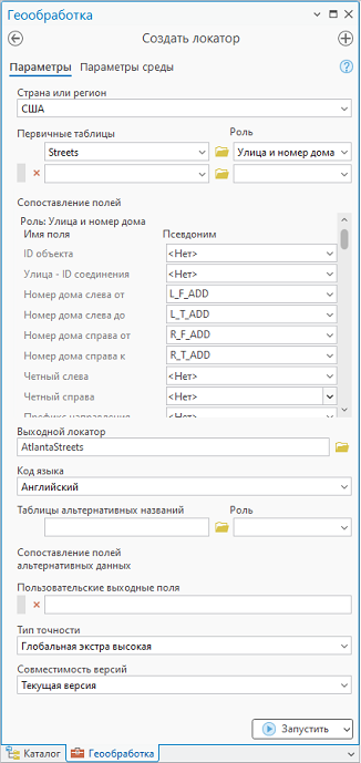

  10. Щелкните Запустить .
    Панель инструмента Создать локатор
