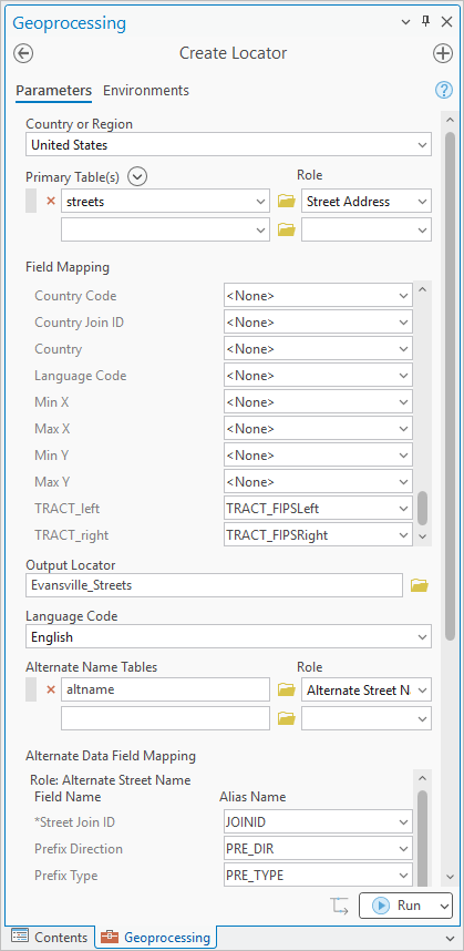

Добавление пользовательского выходного поля в локатор
Вы можете выбрать дополнительные поля из базовых данных, чтобы добавить их в локатор при его создании. Эти поля используются для предоставления дополнительных сведений о результате геокодирования. Пользовательские выходные поля не участвуют в поиске адреса или места, но возвращаются со всеми результатами геокодирования в дополнение к любым выходным полям по умолчанию. Максимальное число пользовательских выходных полей, поддерживаемых в локаторе, составляет 50.
  1. Введите TRACT в текстовое окно Пользовательские выходные поля и нажмите TAB, чтобы сохранить поле роли.
    После ввода имени для использования в качестве пользовательского выходного поля новое поле роли автоматически добавляется в Сопоставление полей. Вы должны присвоить поле из базовых данных новому набору полей ролей в Сопоставление полей.
  2. Прокрутите обратно вверх к секции Роль: Улица. В параметре Сопоставление полей сопоставьте поля для вашего пользовательского выходного поля.
    1. Для TRACT_left выберите TRACT_FIPSLeft.
    2. Для TRACT_right выберите TRACT_FIPSRight.
    Выпадающий список пользовательских выходных полей в параметре Сопоставление полей. Назначение значений полей TRACT_FIPSLeft и TRACT_FIPSRight пользовательскому выходному полю, созданному в учебном пособии.
