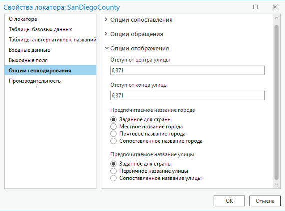

Опции геокодирования
Предпочтительное название города
Значение по умолчанию для названия города, которое возвращает локатор, настраивается по-разному для каждой страны на основе знаний региональных особенностей. Если вы хотите, чтобы по умолчанию возвращалось другое значение названия города, вы можете использовать этот параметр для перезаписи значения по умолчанию одним из значений, определенных ниже. Если это значение для города отсутствует в данных, вместо него для города будет возвращено значение по умолчанию для этой страны.
Примечание:
Не все адреса имеют присвоенные почтовое и локальное названия. Если предпочитаемый запрашиваемый город отсутствует в данных, возвращается другое значение города, на основе формата адреса по умолчанию.
Внимание:
Свойство Предпочтительное название города применимо только для новых локаторов, включенных в ArcGIS StreetMap Premium, и мультиролевых локаторов, содержащих роль Почтовый индекс, в которой название города прикрепляется к почтовому индексу.
Как задано для страны
Оставьте эту опцию включенной, чтобы возвращать для городов названия по умолчанию, как задано для страны. Например, города США по умолчанию возвращаются с почтовым названием.
Почтовое название города
Выберите эту опцию, чтобы возвращать первичное почтовое название, даже если оно отличается от названия города, введенного в поиске. Почтовое название города - это первичное название, присвоенное почтовому индексу адреса. Например, индексу 45420 в Огайо присвоено первичное название Дейтон. Адресам в городе Кеттеринг присвоен тот же индекс, это означает, что при поиске адресов в Кеттеринге, они будут возвращаться как адреса в Дейтоне. Если выбрана эта опция и участник организации ищет адрес 2109 E Dorothy Ln, Kettering, OH, 45420, будет возвращено 2109 E Dorothy Ln, Dayton, Ohio, 45420, даже если адрес находится в пределах границ Кеттеринга.
Местное название города
Выберите эту опцию, чтобы возвращать локальное название города, даже если оно отличается от названия города, введенного в поиске. Локальное название города - это название города, в котором находится адрес, оно может отличаться от почтового названия города. Например, при выборе этой опции, поиск 2109 E Dorothy Ln, Dayton, OH, 45420 (адрес в Кеттеринге) вернет 2109 E. Dorothy Ln, Kettering, Ohio, 45420, даже если в поиске присутствует слово Дейтон и почтовый индекс соответствует названию Дейтон.
Сопоставленное название города
Выберите эту опцию, чтобы возвращать сопоставленные названия, когда введенное в поиск название соответствует одному из локальных или почтовых названий.
Предпочтительное название улицы
Значение по умолчанию для названия улицы, которое возвращает локатор, - это значение, сопоставленное с данными. Эта опция позволяет перезаписать значение по умолчанию, при этом вместо сопоставленного названия улицы всегда будет возвращаться первичное название улицы.
Оставьте эту опцию включенной, чтобы возвращать для улиц названия по умолчанию. Название по умолчанию для улицы - это сопоставленное название улицы.
Сопоставленное название улицы
Выберите эту опцию, чтобы возвращать сопоставленные названия улиц, когда введенное в поиск название соответствует одному из поддерживаемых имен, сопоставленных адресу.
Первичное название улицы
Выберите эту опцию, чтобы возвращать первичное название, даже если оно отличается от альтернативного названия улицы, введенного в поиске. Первичное название улицы - это первичное название, присвоенное улице. Например, при выборе этой опции, поиск CA-138, Pearblossom, CA вернет сопоставление Pearblossom Hwy, Pearblossom, California, 93553.
