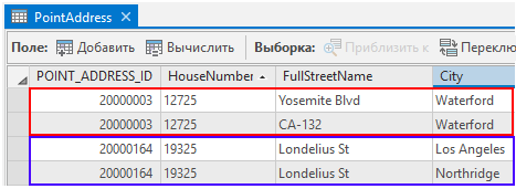

Базовые данные можно форматировать так, чтобы они содержали дублирующиеся объекты, представляющие одно и то же местоположение, но с различными атрибутами, и, таким образом, создать локатор, поддерживающий альтернативные названия. Это иллюстрируется в данных ниже, где 12725 Yosemite Blvd, Waterford и 12725 CA-132, Waterford имеют одинаковую геометрию, но разные значения в поле FullStreetName.
Таблица атрибутов PointAddress с дублирующимися объектами для одного местоположения с разными названиями
Для создания локатора, поддерживающего альтернативные названия объектов, рекомендуется добавить альтернативные названия в таблицу и использовать роль таблицы альтернативных названий, соответствующую основной роли локатора. Однако если в базовых данных существуют дублирующиеся объекты, могут быть созданы альтернативные значения, а повторяющиеся геометрические фигуры будут исключены при построении локатора с помощью инструмента Создать локатор. Для удаления дублирующейся геометрии основные базовые данные должны содержать поле с ID, соединяющим дублирующиеся объекты в одном местоположении. Это поле ID должно быть сопоставлено с полем ID объекта из роли локатора, например POINT_ADDRESS_ID. Этот сокращает размер локатора и удаляет избыточных связанных кандидатов из результатов геокодирования.
Таблица атрибутов PointAddress с полем POINT_ADDRESS_ID для связи дублирующихся объектов в одном местоположении

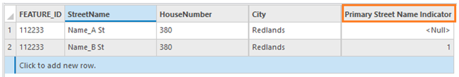

Если основные базовые данные содержат дублирующиеся объекты с разными значениями названий улиц и вы хотите указать, какое название улицы является первичным, базовые данные должны иметь поле, содержащее флаг, указывающий, какое имя улицы будет первичным именем, возвращаемым при геокодировании. Это поле должно быть сопоставлено с полем Индикатор названия основной улицы из роли локатора, например, PrimaryStreetFlag. Если ID объекта сопоставлен, Индикатор названия основной улицы используется для определения предпочитаемого названия улицы объектов с тем же ID объекта. Если ID объекта не сопоставлен, каждое название улицы из основных базовых данных помечается как Основное, поскольку дедупликация не будет работать, и каждое название улицы сохраняется независимо.
Таблица атрибутов класса объектов с ID объекта и Индикатором названия основной улицы

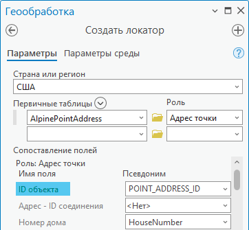

Инструмент Создать локатор использует значения, сопоставленные с полем ID объекта, для пропуска всей дублирующейся геометрии, исключая первую встретившуюся геометрию, которая сохраняется в локаторе. Альтернативные значения атрибутов создаются на основании сопоставленных ID дублирующихся объектов.
Поле POINT_ADDRESS_ID, назначенное полю ID роли локатора идентификатора объекта в инструменте Создать локатор
