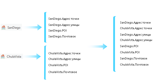

  • Порядок по роли и по баллу — отдельные роли участвующих локаторов будут сгруппированы и упорядочены от наиболее точных к наименее точным. Сначала будут возвращены результаты для более точных ролей, за которыми последуют менее точные роли, а если результаты возвращаются для разных локаторов с одной и той же ролью, результаты будут возвращены на основе балльной оценки. Рекомендуется использовать эту опцию при наличии мультиролевого локатора и нескольких одноролевых локаторов или если у вас более одного мультиролевого локатора. Это автоматически упорядочит локаторы и роли в рекомендованном оптимальном порядке возврата.
    Участвующие многоролевые локаторы сгруппированы по роли, резервному порядку и счету.

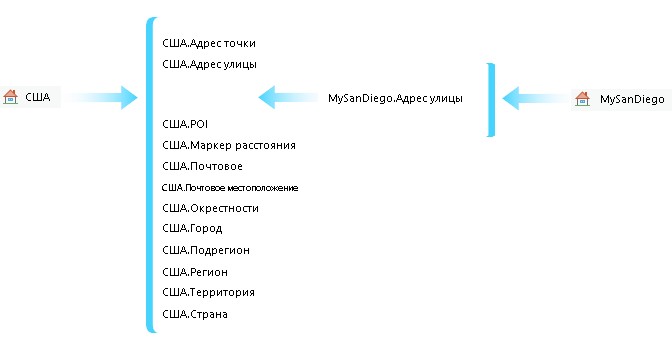

  • Пользовательский порядок – Настраиваемый порядок возврата для участвующих локаторов позволяет вставить локаторы между ролями мультиролевого локатора. Локаторы нельзя вставить между мультиролевыми сервисами геокодирования.
    Настраиваемый резервный порядок участвующих локаторов в составном локаторе
