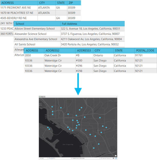

Преобразование таблицы в местоположения на карте
Форматы таблицы адресов и результаты на карте

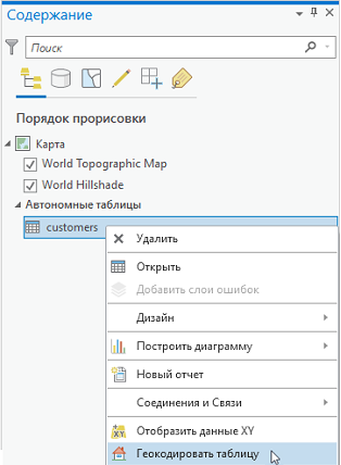

    1. Щелкните таблицу правой кнопкой мыши на панели Содержание карты и выберите Геокодировать таблицу.
      Опция Геокодирование таблицы
      Откроется панель Геокодирование таблицы. На ней отображается список шагов для геокодирования таблицы.

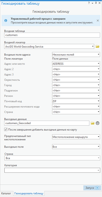

  9. На последнем шаге проверьте все введенные данные и щелкните Геокодировать таблицу.
    1. Убедитесь, что на последней странице рабочего процесса все введенные на предыдущих шагах данные отображаются правильно.
    2. Щелкните Запустить.
      Индикатор прогресса инструмента отобразится в нижней части панели.
      Если вы выбрали опцию Добавить выходные данные на карту в шаге рабочего процесса Выходные данные, геокодированные данные будут автоматически добавлены на карту.
