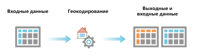

Что включается в результаты геокодирования
Результат геокодирования включает выходные поля из локатора плюс исходные входные поля адресов.
После того как таблица местоположений геокодирована, выходной точечный слой будет содержать копию полей адресов из таблицы. После геокодирования таблицы выходные поля, возвращаемые локатором, содержат новые префиксы, а исходные поля из вашей таблицы сохраняются.
