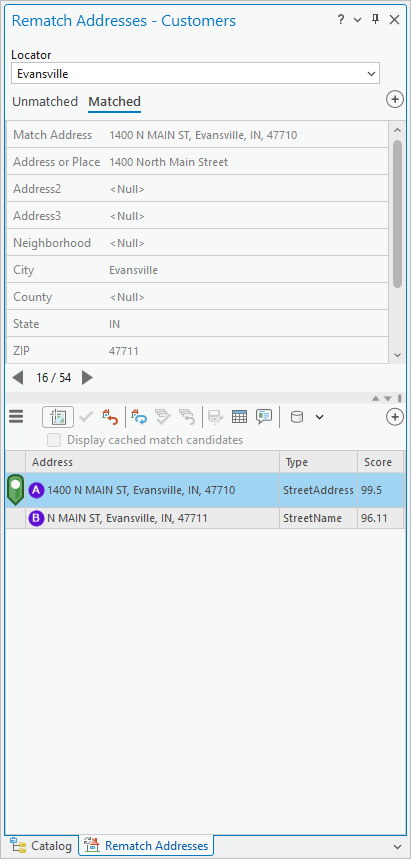

Панель Повторно сопоставить адреса
Панель Повторно сопоставить адреса разделена на несколько частей, описание которых вы найдете ниже. Соответствующие данные и инструменты сгруппированы вместе.
Пример панели Повторно сопоставить адреса
Вы можете изменить размер верхней и нижней частей панели, указав на линию между двумя частями панели. Когда указатель мыши превратится в курсор изменения размера, щелкните и перетащите эту линию, чтобы пропорционально увеличить или уменьшить размеры двух частей панели. Вы также можете щелкнуть кнопки со стрелками в правой части линии в центральной части панели, чтобы свернуть верхнюю или нижнюю части панели. Свернутую панель можно развернуть, щелкнув стрелку противоположного направления, чтобы раскрыть эту часть панели.
Рекомендуется держать обе части панели открытыми, поскольку вам будет нужна информация из обеих ее частей о том, какой адрес пересопоставляется, а также и о кандидате, которому сопоставляется данный адрес.

Ваш класс геокодированных объектов делится на панели Повторно сопоставить адреса на три категории: Не сопоставленные, Сопоставленные и Связанные. Можно щелкнуть любую из трех вкладок, чтобы просмотреть результаты в каждой категории. В приведенном выше примере 46 адресов находятся в категории Сопоставленные. Хотя это и не показано, в том же примере имеется 3 результата в категории Не сопоставленных и 1 – в категории Связанные. Поскольку вы повторно сопоставляете адреса, они автоматически перемещаются категорию Сопоставленные, и по окончании процесса данная категория останется единственной видимой категорией; таким образом, приведенный выше пример содержит все 50 записей в конце процесса повторного сопоставления.
Просмотр результатов геокодирования
Три категории, отображающиеся в верхней части панели Повторно сопоставить адреса, позволяют просматривать и изменять активный адрес на панели. Только активный адрес можно сопоставлять и повторно сопоставлять.
Щелкая стрелки, расположенные с разных сторон от номеров, отображающих, какая запись является в настоящий момент активной, вы сможете выбрать предыдущий или следующий адрес на вкладке выбранной категории (Не сопоставленные, Сопоставленные или Связанные).
Активный адрес отображает набор полей по умолчанию на основе таблицы атрибутов геокодированного класса объектов. При интерактивном сопоставлении адресов некоторые значения автоматически создаются как результат геокодирования. Это относится к значениям таких атрибутов Score, Side, Match_type и Match_addr. Все атрибуты вашей исходной таблицы адресных данных также представлены в таблице результатов геокодирования. Можно добавить или удалить поля, которые вы хотите видеть, из таблицы на панели Повторное сопоставление для каждой записи, нажимая кнопку Выбрать поля и отмечая поля, которые хотите отобразить.
Кандидаты адресов для активного адреса показаны в нижней части панели. Для каждого доступного кандидата всегда показывается набор полей по умолчанию: Matched, Address, Type и Score. Можно добавить дополнительные поля и скрыть любое из этих полей, используя кнопку Выбрать поля . Кнопка Меню предоставляет несколько опций. Вы можете приблизить карту для просмотра всех кандидатов, щелкнув Меню и выбрав Приблизить ко всем . Вы можете заново отсортировать кандидатов, используя порядок по умолчанию, щелкнув Меню и затем Порядок сортировки по умолчанию . Вы можете также выбрать набор адресов класса геокодированных объектов для активации панели Повторно сопоставить адреса, используя запросы. Щелкните Меню и щелкните Предопределенные запросы, чтобы просмотреть список опций для доступных предустановленных запросов, которые можно использовать в таблице, или опцию создания пользовательского запроса. Если вы создадите выборку, указав один из предустановленных запросов или создав свой собственный, панель Повторно сопоставить адреса обновится и отобразит только выбранные вашим запросом, а не все записи. Эти записи будут по-прежнему отсортированы в три доступных категории: Не сопоставленные, Сопоставленные и Привязанные.

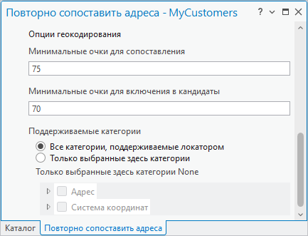

Изменение опций геокодирования
Выберите Добавить или изменить локатор из ниспадающего меню Локаторы, чтобы изменить опции геокодирования любого локатора, который хотите использовать для повторного сопоставления.
Опции геокодирования на панели Повторно сопоставить адреса
Отображаются только опции геокодирования, которые поддерживаются для данного локатора. Изменение настроек геокодирования не изменит исходные настройки локатора. В итоге любые измененные вами настройки геокодирования не сохранятся, если сохранить проект и выйти из приложения, и опции геокодирования нужно будет менять снова, если это понадобится.
